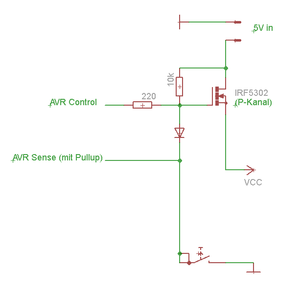

von Hagen (Gast)
Ich habe es mit einem Taster der einen Umschalter enthält gelöst.
Ein P-MOSFET in die Versorgungsleitung rein. Am Gate einen Widerstand
von ca. 240 Ohm und einen 10K auf + zum Gate. Dadurch sperrt der MOSFET
erstmal. Nun einen Umschalttaster von GND ans Gate. Wird der Taster
gedrückt zieht er das Gate auf Masse und der MOSFET steuert durch und
die nachfolgende Schaltung wird mit Power versorgt. Um zu verhindern
das beim Loslassen des Taster der MOSFET wieder sperrt wird das Gate
noch zusätzlich an einen PIN des AVRs gelegt. Beim Powerup des AVRs
wird dieser PIN auf GND gelegt. So bald also der Taster gedrückt wird
startet der AVR der dann selber das Gate auf GND legt über einen Pin.
Wird der taster losgelassen so hält also der AVR den MOSFET offen. Der
AVR kann also zu jeder Zeit indem er diesen Pin auf High setzt seine
eigene Power abschalten. Der andere Kontakt des Taster wird ebenfalls
an einen Pin am AVR gelegt. Dieser Pin ist Eingang mit aktiviertem
PullUp. Wenn der taster gedrück wird liegt an diesem Pin also HIGH über
den internen Pullup an. Ist der Taster losgelassen dann liegt LOW an da
der Taster ja gegen GND durchschaltet. Wir können also anhand diese
Pins feststellen ob der Taster gedrückt ist.
Wenn der AVR nun läuft und der Anwender alles ausschalten möchte so
drückt der Anwender einfach den Taster. Über den Input Pin am AVR
kriegen wir das mit. Speichern unsere Daten zwischen und setzen den
Ouput Pin auf HIGH. So bald der Taster losgelassen wird sperrt also
unser MOSFET und die Schaltung wird von der Versorgungsspannung
getrennt.
Statt einem Umschalter kannst du auch einen einfachen Taster nehmen.
Der muß aber dann per Diode ans Gate gekoppelt werden und zwischen
Diode und Taster gehen wir zum Eingangs Pin am AVR.
Gruß Hagen
von Malte (Gast)
ich weiss, der Thread ist schon sehr alt, ich brauche aber genau so eine
Schaltung und habe per Suche nach "softswitch" nichts Sinnvolles finden
können.
Könnte jemand (Hagen?) mal die Schaltung posten, insbesondere die
Version mit Taster und Diode? Das wäre sehr freundlich. Mir ist nämlich
nicht ganz klar, wo der 240 Ohm Widerstand hinkommt.
Danke und Gruß
Malte
von Malte (Gast)
ist das so richtig?

von Malte (Gast)
es wird nicht nur der AVR geschaltet, sondern auch Display etc.
von Oliver S. (eragon)
Würde sagen das Bild des FET`s ist ein N Kanal.
Mit P Kanal müsste das aber so funktionieren.
Gruss

von Malte (Gast)
@ Oliver: danke!
