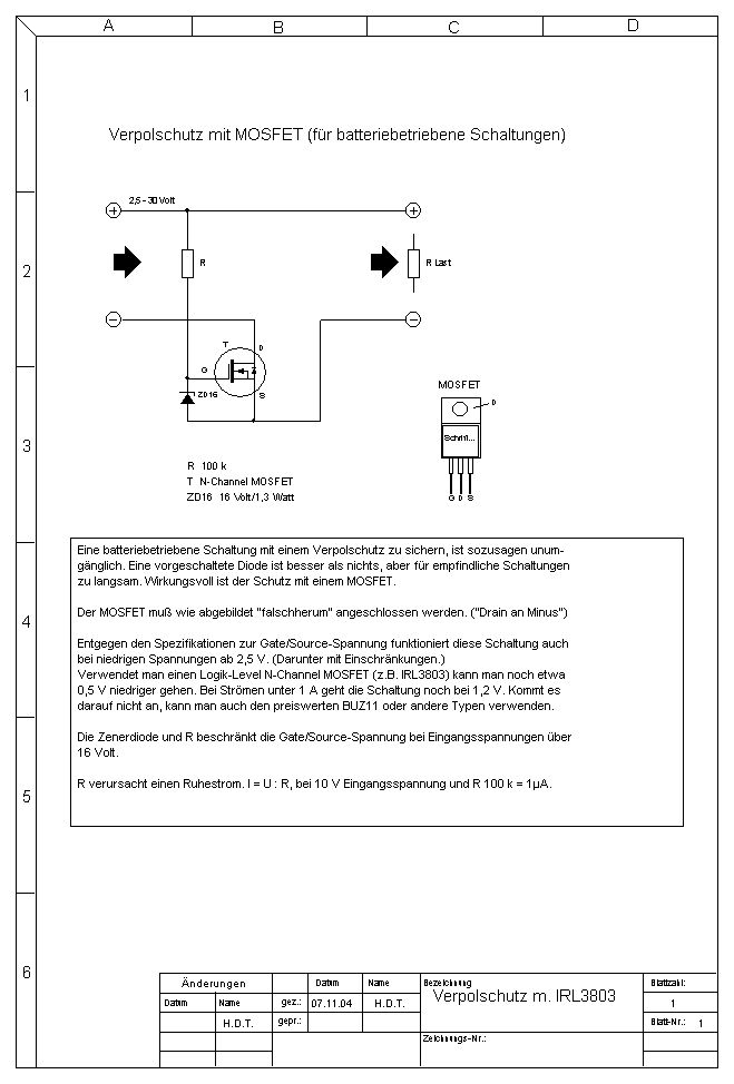

Hallo! Gibt es eine Möglichkeit einen Verpolungsschutz mit einem n-Kanal-Mosfet bei einer Eingangsspannung von 50V zu realisieren? Das Problem dürfte hier wohl die Gate-Source Spannung der n-Kanal-Mosfets sein, die auf 20V begrenzt ist!? Vielen Dank, Mathias
im Anhang befindet sich ein pdf mit der Schaltung
Hallo zusammen, ich habe auf einem Blatt mal die parasitäre Diode mit eingezeichnet.. Was macht die bei Verpolung?

Schaltplan: http://www.mikrocontroller.net/attachment.php/325403/Verpolungsschutz.... Na das zeigt das ursprüngliche Problem der Frage doch schon ganz gut: >Das Problem dürfte hier wohl die Gate-Source Spannung der n-Kanal->Mosfets sein, die auf 20V begrenzt ist!? Also wirst du wohl noch die Ugs begrenzen müssen. Wenn die Eingangsspannung immer bei 50V liegt ist das doch kein Problem...
... Vielleicht würde einer Zener Diode z.B. ZMM12 vor dem Gate helfen? Gruss Martin
Ja, das ist doch ganz einfach. Anstatt einem Spannungteiler aus zwei
Widerständen eben einen aus einer Z-Diode und einem Widerstand. Der
Widerstand kann schön hochohmig sein, da das eine rein statische
Angelegenheit ist und die Body-Diode auch noch da ist, und die Z-Diode
begrenzt die Gatespannung auf die Z-Spannung im Normalbetrieb und auf
(ca.) -0,7 Volt im Verpolt-Betrieb.
Passt doch alles ideal zusammen.
Vielen Dank für eure Antworten! Habe leider vergessen zu sagen dass die Eingangsspannung zwischen 15V und 50V schwankt! Aber mit der Z-Diode müsste es ja doch hinhauen oder? Also einfach einen hochohmigen Widerstand in Serie mit einer Z-Diode ans Gate des Fets? Danke, Mathias
> Also einfach einen hochohmigen > Widerstand in Serie mit einer Z-Diode ans Gate des Fets? Nein. Eine Z-Diode und ein Widerstand in Reihe an die Eingangsspannungsanschlüsse. Den Mittelabgriff der Reihenschaltung an das Gate.
Kleiner Hinweis: Angenommen es wird wirklich verpolt, dann kann sich der Mosfet bei schnellen Spannungsprüngen auch selbst einschalten! Insbesondere wenn der Widerstand am Gate sehr groß ist.
