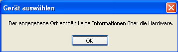

Bei der Inbetriebnahme an meinem Rechner WinXP SP2 habe ich nun
folgendes Problem. Ich kann den Treiber CDM 2.00.00 nicht installieren.
Weder den VCD noch den DXX Treiber... Es erscheint die Meldung "Der
angegebende Ort enthält keine Information über die Hardware".

Daraufhin bin ich zu einem weiteren WIN XP SP2 PC gegeangen, welche
wieder das gleiche Problem zeigt. "Der angegebende Ort enthält keine
Ich habe alles probiert. Installation nach Anleitung FTDI sowie über
die INF Datei.
Ich weis mir keinen Rat mehr....

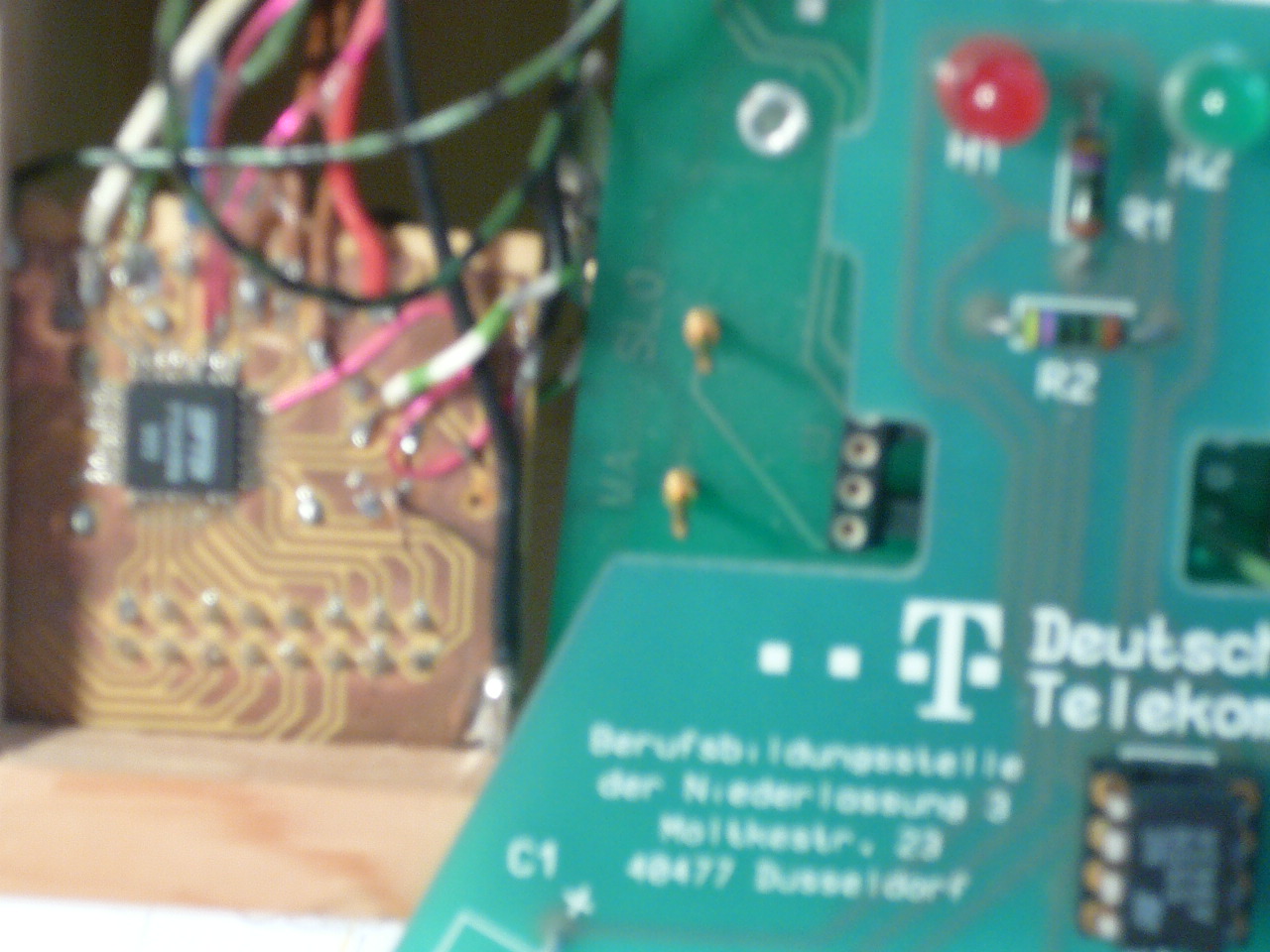

von Matthias (Gast)
HAllo noch einmal,
danke für die vielen Ratschläge. Ich habe das Problem am Wochenende
lösen können!
Problem war das TEST-Pin des FT232, welches nicht sauber an GND lag.
Warum meine WIN 2000 Laptop trotzdem finktioniert hat weis ich nicht
genau, aber nun geht es anstandslos an jedem Rechner ;)
