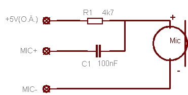

von Sonic (Gast)
Das ist eine Kondensator-Mikrofonkapsel, die braucht eine
DC-Spannungsversorgung. 3.3V oder 5V oder was Du zur verfügung hast
über einen 4k7 Widerstand draufgeben und das NF-Signal über 100nF-C
entkoppeln. Müsste funktionieren.

von inoffizieller WM-Rahul (Gast)
@Karomi:
Der Widerstand muß gegen deine Versorgungsspanunng geschaltet werden,
und der Kondensator dorthin, wo jetzt der Widerstand ist.
von Sonic (Gast)
Versuch's mal so. Siehe Anhang.

von karomi (Gast)
Hallo an alle,
ich habe gerade versucht die Schaltung zu implementieren.
Es ist jetzt besser aber ich höre sehr viel Geräusche im Hintergrund,
dass mein Anruf nicht sauber durchgeführt werden kann.
Gibt es dafür eine Lösung?
ich habe 4,7 Kohm Widerstand mit 100 nF Elko für die Schaltung
genommen. Ist das OK?
