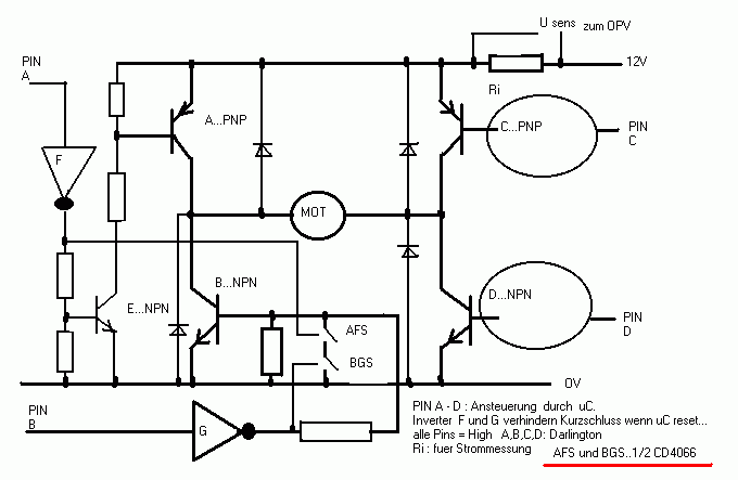

los geht's mit dem schaltplan den ich 'gezeichnet' habe.
Werners vorschlag mit den relais kann mit PNP A und C geloest
werden.
Frankls andeutung bezueglich High-side ansteuerung ist ebenfalls durch
den einsatz der PNPs+NPN kombination aufgehoben.
machbar?
ed

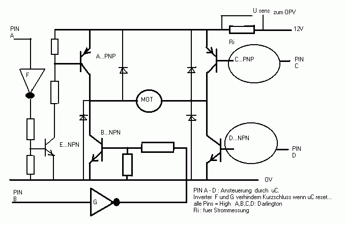

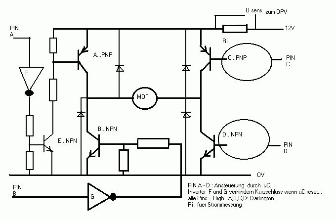

von edi (Gast)
so jetzt auch noch die schaltung
ed
von Uwe (Gast)
Hi!
Geht auch mit P und N-Kanal Mosfet's. IRF hat da sehr schöne.
MFG Uwe

von edi (Gast)
hi
freue mich dass dieses thema immer noch zieht.es wird ja immer viel
darueber geredet....aber im detail weiss nicht
jeder was da wirklich laeuft.schoen,wenn wir zuammen einen schritt
weiter kommen koennten.
der reihe nach schlaegt UWE P und N.fets von IRF vor, die ich allerdings
anfangs nicht einsetzen wuerde.die sind so schnell
(will nicht sagen kaputt),brauchen eine speziellere ansteuerung
....lieber mit gutmuetigeren darlingtons anfangen.
MANFRED schlaegt zwei sehr schoene vorbildliche (perfekte!?)
leistungsendstufen vor....wir wollen jedoch etwas kompletteres
vielseitigeres mit der moeglichkeit alle ansteuerkombinationen
auszutesten...darunter ist auch das Bremsen....
MATTHIAS mit dem power L6203 geht schon ueber das hinaus, was ich mit
'material aus der bastelkiste' bezeichne. nicht jeder kann so ein ding
auftreiben....und ich habe noch nicht nach diesem teil gegoogelt.
sicher ist,dass die eingaenge ttl/cmos pegel haben und somit
gibt es keine uC-glaubenskriege....
um etwas konkreter zu werden schlage ich darlingtons vom typ
bdx53 oder groesser tip121 falls man die noch in D-Land finden
kann.(natuerlich mit ihren komplementaertypen)
Die kleinsignaltransistoren NPN sind nicht kritisch.
Schnelle dioden...Frankl schlaegt SB530 vor.... ich wuerde anfangs sogar
mit 1 Ampere typen 1N4007 spielen.
die inverter an den eingaengen koennen schmitt trigger sein oder jede
invertierende gatterkombination ttl oder cmos.
wie im schaltplan angegeben soll anfangs 12 volt stromversorgung
benuetzt werden.Spaeter kann man leicht die spannung erhoehen und die
ausgangsleistung maechtig steigern.
Matthias hat eine menge guter punkte gebracht: ''verriegelung ueber
ttl-gatter'' sicher hat er schon einmal einen 'kurzen'
miterlebt und denkt deshalb an das ueberleben der bauteile.
verriegelung ist gut....aber wer 'zuendet' sie?
moeglich waere am ursprung der steuersignsle zu arbeiten,damit bestimmte
ansteuerkombinationen nicht ''durchkommen'' und folglich eine sicherheit
garantieren
moeglich ist auch ,den aktuellen strom zu messen(an Ri..)und die bruecke
zu 'schliessen',sobald der strom eine bestimmte einstellbare schwelle
ueberschreitet.fuer schnelle bauteile
ist diese loesung oft zu langsam! (deshalb auch anfangs der einsatz von
gutmuetigen darlingtons)
superschnell soll die bruecke anfangs auch nicht sein...das
bedeutet ,dass die bauteilewahl unkritisch ist.
es geht ja darum eine konkrete schaltung in den ''griff''
zu bekommen um sie dann danach an die jeweiligen beduerfnisse
anpassen zu koennen.
jetzt giesse ich meine tomaten...die groesste hatte heute
60mm durchmesser.
ed

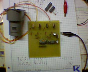

von Gerhard (Gast)
Hallo
hier das Bild der H-Brücke mit den IR2104.
Gruss Gerhard

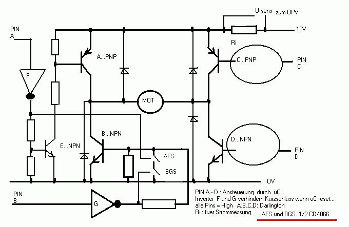

von edi (Gast)
hi ,
hier gehts in die 3.runde
freue mich ueber jeden konstruktiven beitrag und ueber kritik.
Matthias ist dafuer,dass die bruecke moeglichst sicher arbeitet
moeglicherweise idiotensicher eigensicher und ist bereit einen 14beiner
zu investieren...finde ich richtig.
genau so gut wie noetig ist die erfassung der drehzahl:

jetzt also zur ansteuerung bzw zur kontrolle der ansteuerung.
die A und B bzw die C und D Transistoren sollen /duerfen nie
gleichzeitig leitend sein,weil das nicht im sinne des erfinders der
H-Bruecke ist.
Eine moeglichkeit : steuersignale fuer A und B ( C und D)
hinter den invertern , koennten jeweils ein NAND gate (CD4011)ansteuern
und im fall eines fehlers (2*High) jeweils ein steuersignal pro
halbbruecke wegschalten.
es darf kein spike durchkommen ! sonst ist aller aufwand umsonst.Ich
versuche heute abend mal sowas zu zeichnen und
hier reinstellen.
Da kommt sofort die frage auf: soll die bruecke bei einem solchen
fehlverhalt gestoppt werden oder nur die stoerenden
steuersignale ausgefiltert werden ??

deshalb habe ich meine 'zeichnung' etwas erweitert und moechte mal
hoeren was dazu gesagt wird.es geht um die verriegelung der
halbbruecken: mit 1/2 Quad-switch CD4066
kann ich die ansteuerung des B-transistors blockieren.
Zwei schalter in reihe schliessen im 'notfall' die basis von
transistor B .
in diesem fall wird die bruecke nicht abgeschaltet und das
wird wohl einen drehzahlverlust bringen.
diese 'sicherung' sollte eigentlich nur beim 'experimentieren'
wirklichen schutz bringen....wenn ein programm einmal laeuft,dann
duerfte eine gleichzeitige ansteuerung der transistoren A+B bzw
C+D...=Kurzschluss! ausgeschlossen sein.
sollte eine abschaltung noetig sein, dann hilft ein flip-flop
oder falls moeglich ein (int)Pin des uControllers.
kommentare?
ed
von Uwe (Gast)
Hallo edi!
Mir ist so als wäre Ron eines 4066 bei 1,2k, also Vorsicht.
MFG Uwe
von edi (Gast)
hi UWE,
danke fuer deinen beitrag. der '4066' liegt bei etwa 90 ohm.
verschiedene hersteller verschiedene daten.deshalb ist es vielleicht gut
einen 'HC4066' zu waehlen.
wo hast du die 1k2  info her? ich erinnere mich ,dass der 4016
(kompatibel) etwa 300ohm hat ...deshalb HC4066!
ciao
ed
von Manfred Glahe (Gast)
Hallo Edi,
die 4066 haben einen zu hohen RDon und treiben nur geringe Kapazitäten
(was die Schaltzeit wesentlich erhöht), an der Stelle besser mit einem
Bipolaren Transistor (mit UND Gatter ansteuern) nach Masse ziehen (UCE
geht gegen 0).
Der µP ist leider viel zu langsam um im Falle eines Fehlers (Kurzschluß,
Anschlag usw.) über INT abzuschalten. Ich habe daher mit dem HC11 vor
Jahren folgende Lösung entwickelt. Das Ansteuerungsmuster wird vom µP in
ein Register geladen. Dieses Register steuert die Brücke. Im Fehlerfall
wird ein externes Analogsignal generiert welches über einen
Schmittrigger das Register löscht (das gleiche geschieht bei Power On
oder Reset) und einen INT auslöst. Das Analogsignal wird nun vom µP
eingelesen und die Amplitude festgestelt. Meine INT Rutine unterscheidet
8 Spannungen (und damit auch 8 verschiedene Servicerutinen). Schaltung
im Anhang.
@ Günter, mit dem IC noch nicht. Habe ich beim Stöbern entdeckt und mir
vorgemerkt für die nächste Anwendung.
MfG  Manfred Glahe
Hallo Edi,
ich habe sicherheitshalber noch mal beim HEF4066 (Valvo) nachgeschaut
und die geben bei 15V 175 Ohm an. Wenn Du ihn allerdings nur mit 5V
betreibst steigt der Widerstand schon auf 2,5K an. Probier den
Unterschied doch einfach mal auf dem Steckbrett aus, lernen wird man
immer dabei. Wer rechtzeitig mit unkonventionellen Lösungen umgehen
kann, der hat einen Vorteil als Entwickler wenn es darum geht auf einer
"fertigen" Platine noch ein vorhandenes Problem mit den "Rest Gattern"
lösen zu müssen!
Der Fehlerfall tritt bei Serienmaschinen z.B. als Kabelbruch der
Anschlagschalter (Verfahrwege) auf. Die Stromüberwachung der Brücke
würde das feststellen und ein Analogsignal mit einer für diesen Fall
vorgesehenen Amplitude generieren. Bei komplexen Verfahrwegen ist es
daher sinnvoll auch den Ort des Anschlagfehlers zu nennen. Die Amplitude
des Analogsignales währe dann eine andere und die INT Rutine würde das
mit einer anderen Sevicerutine bearbeiten (dem Ort des Fehlers eben
angepaßt). Dieser Fehlerfall trat an meiner LPKF Fräse auf und war bei
denen ohne eine solche Unterstützung schwer zu finden, daran habe ich
über eine Woche gesucht. Es lohnt sich also vorraus zu Planen.

hier gehts in die 5te runde!
zuerst mal ein photo(mit meinem handy geschossen...)wo man
die 4 TO-220 Darlingtons vom typ BDX53C (npn) und BDX54C (pnp)
sehen kann. links der 12 volt getriebemotor (RS-440 082)
in der mitte ein IC: HEF40106 (6 inverter)und rechts der
quad-bilateral-switch HCF4066. weiter rechts ein 7805.
die beiden npn transistoerchen fuer die ansteuerung der A und C
transistoren : MPSA 05 .
widerstaende sind 4k7 (von basis nach + oder - )und 2k2 fuer
die ansteuerung der basis.
habe alles ohne probleme auf anhieb zum laufen gebracht und
natuerlich die schutzschaltung,die verhindern soll,dass eine
halbbruecke ...'glueht'.  es geht!...wenn auch die spannung
an der basis des B-darlingtons bei etwa 0.8 volt liegt...
ein normales transistoerchen ist da vielleicht doch etwas besser.
auf die untere haelfte der platine werde ich den uC aufbauen
obwohl die schaltung eigentlich schon komplett ist ...siehe
pfostenverbinder...mitte unten ...da sind  +/-5volt , die
vier steuersignale plus zwei zusaetzliche pins .
jetzt zu Manfreds interessantem beitrag.
wir haben die H-Bruecke vor 'fehlzuendungen' geschuetzt...aber
das reicht noch nicht! wenn der motor einen 'kurzen' macht
dann 'glueht' es schon wieder....also gefahr von aussen!!
um diese problematik zu loesen hatte ich in meine 'zeichnung'
oben rechts einen 'shunt' widerstand eigebaut.der R-wert muss
sehr klein sein,damit die motorspannung moeglichst nicht reduziert
wird....je nach 'strom' 1 ohm, 0,1ohm ...0.025ohm
die spannung, die an diesem widerstand abfaellt muss verstaerkt werden
mit einern schaltung, die ich bald hier reinstellen werde.
von edi (Gast)
viel spass
ed

von emil (Gast)
sieht aus wie bei einem schaltnetzteil...ich würde den messwiderstand
unten einbauen, damit ich masse-bezogenes signal habe, dann ist dessen
verstärkung viel leichter;
natürlich müsste man das fehlersignal noch filtern, so ca. 100nF sind
bei SNT schön üblich....
wenn ich mir das ganze noch einmal anschaue, komme ich nicht vom
gedanken weg, dass man das ganze auch mit einem TL494 ansteuern kann;
denn gibt es überall für 1-2EUR und hat schon ziemlich viel eingebaut:
pwm, strom/spannung schutzschaltung,
überlappungsschutz...
ist ja nur ein gedanke...
emil
