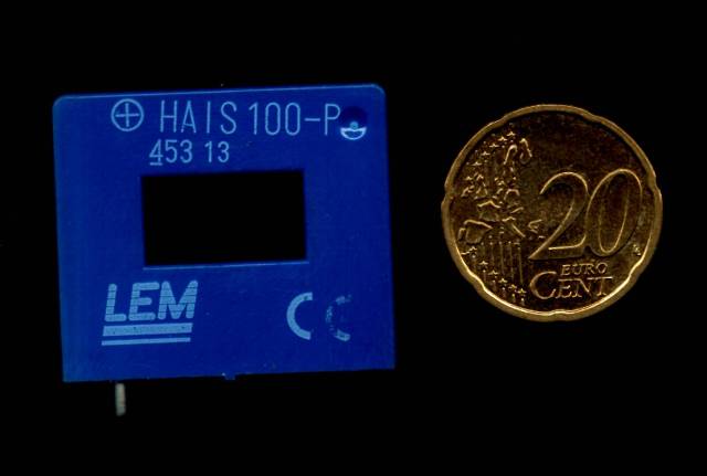

Also ich bin auch für einen LEM-Wandler, konkret aus der HAIS-Serie mit
5V-Betrieb. Und die 15-18 Euronen für 100A ohne Komplikationen ist mir
so ein Teil durchaus wert...

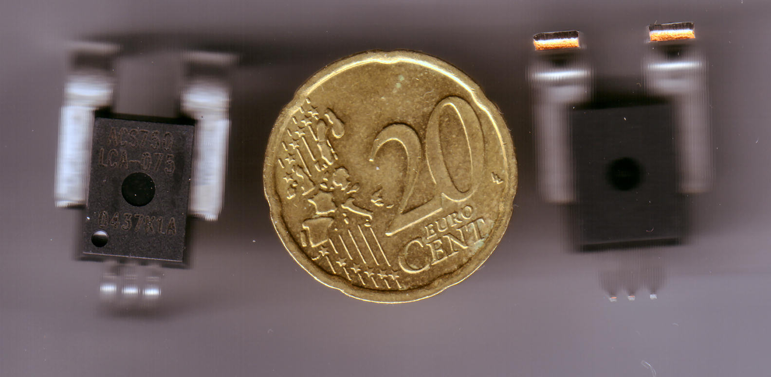

Allegro hat Sensoren auf Hallbasis. ACS754

Die Allegros werden in dem Zusammenhang zwar immer gerne genannt, sind
für µC-Apps aber nicht so oft wirklich optimal. Erstens müssen sie
immer galvanisch integriert werden - also wer 100A messen will, muss
auch 100A-fest löten können, - wogegen bei einem LEM einfach das zu
messende Kabel durchgefädelt wird. Zweitens ist es bei den Allegros mit
Überströmen so eine Sache, und schließlich sind fast 10% Fehler über
alles auch ein Argument...

1% ist immer realistisch. Die bringt ja schon ein potentialfreier
DC-Transducer ala LEM HAIS.

von Axel R. (Gast)
ich habe mal die Stromsensoren, die ich ins Elektro-Gokart einbauen
wollte, auf den Scanner gelegt. Wie hier 100Ampere "durchpassen"
sollen, ist mir auch ein Rätsel.

von Axel R. (Gast)
sachichdir - flachbrettscanner
von Michael (Gast)
@Axel
Du weißt, daß Deine Münze eine Fälschung ist ? :-)
100A, warum nicht; letztlich ist die Wärmeentwicklung für Wohl und Wehe
der 'Sicherung' zuständig.

von Johannes A. (Gast)
Auch einfach mal im Vergleich zum 20-Cent-Stück - das ist so ein
LEM-Teil.
Da fädelt man seinen Strom-Draht einfach durch und hat dann +/-0,625V
bei +/-Nennstrom mit linearer Übersteuerungssfestigkeit bis je 300%.
Nachteilig ist allein die erhöhte Vibrationsempfindlichkeit aufgrund
der relativ hohen Eigenmasse der Transducer von guten 20g und ihrer
Montage senkrecht zur Platine...
Gruß Johannes
Ich kenne keinen LEM Transducer, der nicht Gleichstrom kann...
Dafür umso mehr, die mindestens +/-12V, wenn nicht gleich +/-15V
Versorgung brauchen, um überhaupt einen verwertbaren Output zu
bringen.
Johannes

@Beobachter
Wieso nicht einfach zu bekommen? Es gibt doch Digikey und RS sowie die
http://www.mikrocontroller.net/articles/Reichelt-Wishlist
- wo die "LEM Stromsensoren" noch ein paar Striche brauchen können
Ansonsten hast Du natürlich Recht, dass es auch billiger geht, ich habe
nur meine Zweifel, dass Deine Shunt-Lösung auch günstiger wird. Weil:
a) ein "billiger Shunt" für 100A auch nicht ganz billig ist und dazu,
zumindest als 1-mOhm-Shunt noch erheblichen Kühlaufwand braucht,
b) der alternative Kupfer-Shunt im besten Fall pro Kelvin 1 LSB eines
8bit-ADC kostet oder 1% absolute Genauigkeit je 2,56K,
c) die absolute Genauigkeit eines Tiny26 mit Verstärker mal gerade noch
typisch 27 LSB der 10bit-Auflösung beträgt. Mit anderen Worten: Knapp
die Hälfte der ADC-Auflösung ist da praktisch für die Tonne, und die
Klassengenauigkeit kommt (mit den übrigen Fehlern) auf nicht mehr
besser als 3, was dazu führt, dass
d) mit b) und c) gemeinsam nur noch Tendenzen und keine absoluten Werte
mehr sinnvoll zu erfassen sind. Es sei denn, man ist mit 10% oder
schlechter zufrieden...

Frage 1: Kann man bei RS und DigiKey als Privatperson bestellen?
Frage 2: Gibt es auch Stromsensoren, die "relativ kleine" Ströme
(genau) detektieren können, so etwa im Bereich 0..1A mit einer
Genauigkeit ein paar mA? Denn dann wären die auch für mich interessant.
@Beobachter
Und ich wollte nur noch mal auf die "Vorzüge" eines Kupfer-Shunts
hinweisen...
Zu Frage 1: Ja!
Zu Frage 2: Ja. Blätter Dich mal bei RS durch die LEMs (Stichwort
Stromwandler). Ob da auch die ganz kleinen stehen, weiß ich gerade
nicht aus dem Hut, aber an 5A-Typen erinnere ich mich.
Gruß Johannes
