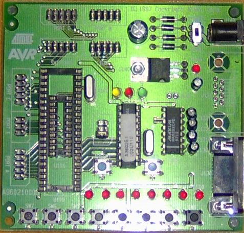

Guten Abend,
kennt jemand dieses Board von Atmel, mir ist nicht ganz klar für
welchen Controller es ist.
Ist vermutlich schon etwas älter da: "(c)1997" auf der Platine steht.

Ich schätze mal, das Board ist für ATmega16 und Konsorten (insbesondere
auch die alten Typen im DIL-40-Gehäuse). Kannst ja mal schauen, wo die
Stromversorgung anliegt.
Steht denn keine Bezeichnung auf der Platine?
von A.K. (Gast)
Mega16 sicher nicht, da wäre der Quarz woanders und das Datum jünger.
Sieht ganz nach der alten Pinbelegung aus, siehe AT90S8515.
von Michael (Gast)
Habe ich auch noch: STK100 oder STK200. Für 2313 und 8515 mit AT89C2051
als Programmierer.

Schönes Board. War nicht einfach zu finden.
Google nach
atmel board J100
93 Treffer, der 2. ist es (der erste ist ein ganz ähnliches Board)
http://instruct1.cit.cornell.edu/courses/ee476/AtmelStuff/doc1020.pdf
von Jörg Friedrich (Gast)
sieht sehr nach STK100 aus. Das war der Vorläufer von den STK200 bzw den
aktuellen STK500.
von peter bb (Gast)
schmeiß weg. damit proggt fast keiner mehr.

von Holger (Gast)
Ja, kenne ich. Habe ich selber. Ist für den AT90S1200. Kann nur nichts
damit anfangen, da ich alles, aber auch alles von dem Ding verlegt habe.
Mit AVR Studio 4 und Medion Schlepptopp funktioniert es nicht (kann auch
am 1:1 9-PIN Kabel liegen).
Willst du mehr wissen, dann suche ich mal auf dem Boden nach Disketten.

von Jürgen (Gast)
avr-Studio 3 unterstützt dieses board direkt
aber progt auch nur die at90sxxxx typen ....
sind ehh kaum noch zu bekommen
 also höchstens noch für xxx2313 AT90S8515-pingleiche
 soft zum testen zu gebrauchen
von Peter D. (peda)
Ja, das ist das allererste STK, hatte noch keine Nummer, also nur STK.
Das gabs damals zum AT90S1200 dazu.
Damit kannst Du nur die alten AT90S1200, AT90S3213 und AT90S8515
proggen.
Unter dem Aufkleber ist ein AT89C2051, der die Programmiersoftware
enthält.
Du kannst es z.B. für Experimente mit den AT89C51ED2 usw. mit Bootloader
benutzen, dazu schaltet der eine Jumper die Resetpolarität um.
Ein Brückenkabel zum 2.UART-Anschluß und eins für /EA an VCC.
