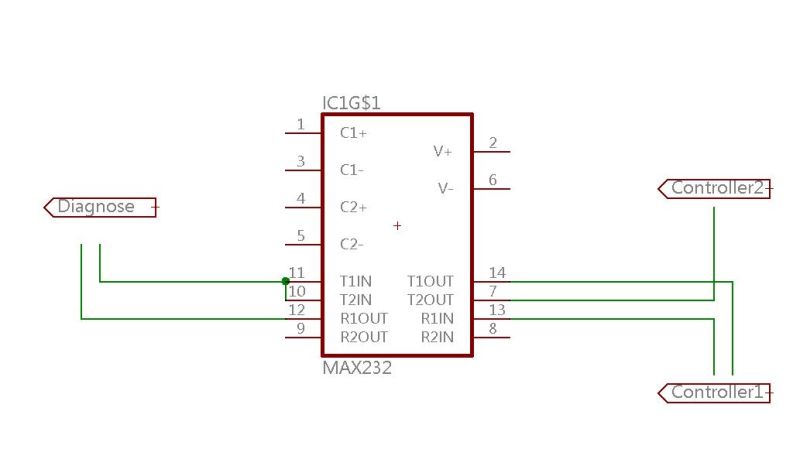

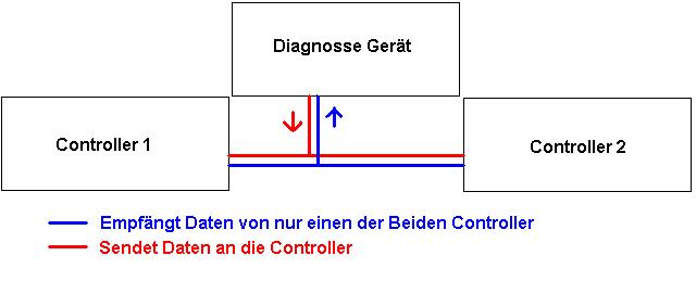

Ich habe 2 Controller die beide das selbe Empfangen sollen aber nur ein
gerät was daten Sendet und Empfängt kann man den diese daten an beide
gleichzeitig senden.???
Ich habe mal ein schaltbeispiel Angehangen was meine Frage vieleicht
einwenig Erklärt.
Kann man dies mit den MAX232 Bewerkstelligen oder geht den sowas
überhaupt.?
Wenn Ja kann mir jemand mal ein schaltplan als Beispiel schicken.?
MFG: Fichte

Du müsstest vor dem MAX232 entscheiden, welches der beiden Geräte senden
darf.
Sind die beiden Controller räumlich getrennt? (Sehr weit auseinander?)
Dann sollte man eher den Weg gehen, die RS232 zu einer RS485 zu machen
und dafür dann CAN-Transceiver benutzen (sozusagen ein kleines
Netzwerk).
von inoffizieller WM-Rahul (Gast)
Was vergessen:
Der Empfang der beiden Controller ist völlig unkritisch.
Vielleicht sollte man zwischen den beiden Controllern einfach eine
Leitung ziehen, die dem andere Controller anzeigt, dass der eine gerade
etwas sendet.

Beide Controller sind ca. 50cm Auseinander bzw. alles in allen 1,5m.
Ich bekomme von dem diagnose Gerät einen Datenstream die beide
Controller Auswerten sollen deswegen frage ich.
Das Diagnose gerät kann halt leider nur RS232.
MFG: Fichte
Der Datenstron geht nur in Richtung der Controller?
von Fichte (Gast)
Ja .
MFG: Fichte

Häng sie einfach über jeweils einen MAX232 an den Ausgang des PC.
Die RS232-Ausgänge der Controller-Maxe aber auf keinen Fall
zusammenschalten.
von Fichte (Gast)
Ich dachte es mir anderst
Ich nehme einen Max232 und Verbinde
T1 Out Pin14,T2 Out Pin7
und
R1 In Pin13, R2 In Pin8
sowie auf dem Angehängten bild.
MFG: Fichte
das mit den RIN-Pins geht. Wenn du die TC-Pins so miteinander
verbindest, fliegt dir der MAX um die Ohren, sobald der eine Controller
ein anderes Bit ausgibt als der andere (Kurzschluß).
Wenn die Controller sowieso nur empfangen, kannst du die Leitung doch
einfach unbeschaltet lassen.

Würde es den so funktionieren???
MFG: Fichte
ja. Du könntest die RX-Leitungen auch auf der Controller-Seite
verbinden.
