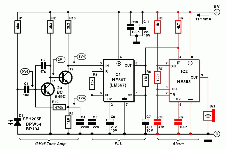

von micha (Gast)
Empfänger/Sender mit je einem LC-Schwinkreis ausstatten und dann per
AM-Tastbetrieb die Bits senden. So machen es doch die Pulsuhren mit
Brustgürtel aus'm Plus oder Aldi bei 5kHz. Empfängerseitig in der
"Armbanduhr" sieht die Spule wie ein Widerstand aus.
von Sebastian B. (lufti)
Oh cool, .. jetzt habe ich schonmal ein Bild von dem Schaltungsaufwand.
Klingt sehr simpel!
Hast du da irgendwelche Bauteilwerte? Bin jemand, der keine Ahnung von
HF-Technik hat!
Reicht da ein simpler Schwingkreis aus? Spule und Kondensator?
http://de.wikipedia.org/wiki/Schwingkreis (So wie hier?)
Bauteilwerte für Resonanzfrequenz 5kHz einstellen und das wars? Welchen
Spulenwert soll ich nehmen?
Wie sieht der Empfänger aus? Kann ich da den Schwinkreis wie eine
Fotodiode anschließen? (Auswertung per NE567 z.b.)
Vielen Dank für eure Hilfe! Ich weiß nicht viel. Ich kämpfe mich hier
durch ein komplett neues Gebiet. Entschuldigt mich bitte bei dummen
Fragen.
Sebastian
von bedenkenträger (Gast)
...und um welche Signale geht es denn nun ... der NE555 kann Sender
und/oder Empfänger sein vgl. DTMF Dekoder und Multivibrator Schaltungen
gegeneinander
verschiede Geschwindigkeitsmessungen.
Aber um eine umgehende Lösung geht es auch nicht. Ich habe noch andere
Projekte bei denen eine induktive Datenübertragung über eine solche 1cm
Strecke ideal wäre.
Mal angenommen ich habe zwei Spulen. Auf der einen Seite gebe ich ein
Rechtecksignal drauf und auf der anderen Seite würde eine
Sägezahnspannung herauskommen. Vermutlich schwächer.
Könnte ich die mit einem NE567 wie in der als Anlage beigefügten
Schaltung aus dem Spulenkreis wieder herausfiltern? Oder muss ich das
garnicht?
Wie könnte ich aus einem solchen Sägezahnsignal wieder ein
Rechtecksignal machen?
Muss ich das Singal erst wieder verstärken?
Welche Spulendaten muss ich erreichen / Gibt es irgendwo fertige
Spulen?
Ich habe gehört, dass diese in Spirale gelegten Spulen einen eigenen
Namen haben, wisst ihr welchen?
Grüße Sebastian
klasse - das hast Du hat einen schönen Schaltplan aus dem Hut gezaubert
- wenn ich nur ahnen könnte was die machen soll...?
1. Verstehe ich nicht, was ich falsch gemacht habe.
2. Gehören zu der als Anlage beigefügten Schaltung noch ein paar
Fragen, die der Anlage einen Sinn geben, falls du das meintest.
3. Will ich keine andere Lösung haben, als die induktive
Datenübertragung, da ich auch andere Projekte habe, bei denen eine
induktive Datenübertragung am geeignetesten wäre.
4. Ich zwinge dich nicht, mir zu helfen, ich danke dir für die
bisherige Hilfe / Denkanstöße.
