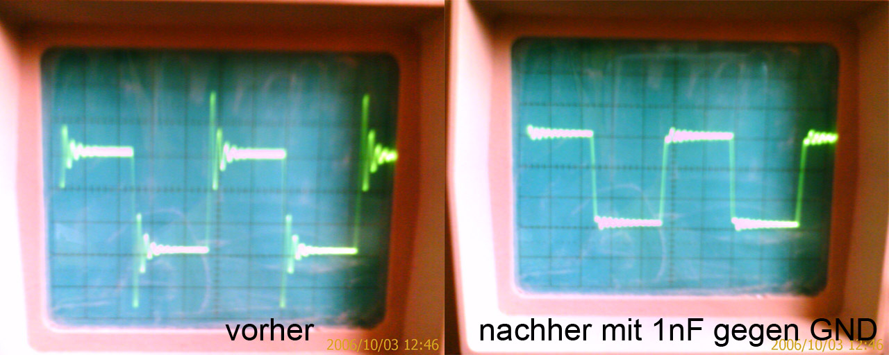

Hallo, ich erzeuge für eine Schaltung mit einem Atmega8 ein 500KHz-Signal über den Timer, soweit so gut. Allerdings muss ich das 60cm U-förmig über meine Platine leiten, um es an 6 ICs mit kurzen Stichleitungen zu verteilen. Nun hatte der erste IC irgendie Probleme mit dem Signal und ich habe etwas rumexperimentiert. Ein 1nF-Kondensator gegen Masse ca. 15cm vor dem Ende der Leitung hat dann geholfen (siehe Anhang). Leider sind solche Frequenzen nicht gerade mein täglich Brot und mit der Konstruktion bestehe ich sicher nie einen EMV-Test, daher würde ich mich freuen wenn mir jemand einen Tipp geben könnte wie ich so einen Signalweg in den griff bekomme. Danke Thomas

Was ist denn nun das Problem? Im rechten Bild sind die Flanken nicht sehr steil, und die Überschwinger ganz gut gedämpft. Wo willste denn hin? ts, fragend wo es hinhegt.
Ein 2k-Widerstand als Abschluss hat nicht viel messbares gebracht, mehr will ich den Ausgang aber nicht belasten, da die 6 ICs je 1mA ziehen. Den Serienwiderstand probiere ich dann noch. @HomerS Der Sinn ist eine vernünftige Verbesserung des Signals zu bekommen, ich habe einfach nur stümperhaft einen gerade rumliegenden 1nF-Kondensator wo gerade Platz war gegen Masse eingebaut, kann mir aber nicht vorstellen das das die optimale Lösung ist. Die Schaltung soll irgendwann mal einen EMV-Test bestehen.
Ich denke, daß der Kondensator am Leitungsende in Verbindung mit dem Serienwiderstand (33 - 100 Ohm) direkt am AVR den gewünschten Erfolg bringt. Solange die Flanken nicht zu flach werden, um den Schaltimpuls auszulösen, ist doch alles in Butter. Dein Oszi zeigt Dir doch, wo´s hakt oder nicht.
