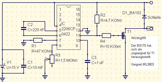

Hallo zusammen, ich bin total neu in der Elektronik. Ich habe nun eine
Schaltung gefunden (Anhang) Weiss jedoch nicht was für ein OP zu
Bestellen ist. Kann mirt jemand weiterhelfen? Ist der bei Conrad.de
erhältlich?
Wäre echt dankbar.

von alfsch (Gast)
zb ne5532
aber schaltung falsch

von alfsch (Gast)
r1 weg (sinnlos)
+/- in vom op vertauscht
hm, sehe gerade: bei 5v ...is zb lm358 günstiger, oder spezial-luxus-op
von analog, lt usw  , je nach deinen wünschen...

von johnny.m (Gast)
Das sieht nach einem XR2206 aus (Funktionsgenerator-Baustein von Exar)
von alfsch (Gast)
jo, xr2206 wohl,  ...was soll das ganze werden?
(ein 2206 als generator für ne induktive schleife is wie mit kanone auf
spatzen... :-)
von Manuel Miklo (Gast)
Hallo,danke vielmal für die Hilfe. Ich möchte einen "Wischer"-Roboter
machen, welcher über diese Induktionsschleife als Begrenzung nehmen
soll. Ich habe diese schaltung im Internet gefunden, mit der ein
Rasennäher-Freak diese Schlaufe als Begrenzung nahm für den Rasen
Mit freundlichen Grüssen
Manuel Miklo
wie und wo find ich heraus, mit welcher frequenz der 2206 hat?
Auf dem Datenblatt?
Manuel Miklo
von Christoph Kessler (db1uq) (Gast)
Aus dem Datenblatt
http://www.exar.com/products/XR2206v103.pdf
sowie der Beschaltung, da ist ein Kondensator und ein Widerstand
entscheidend, das sollte aber aus dem Datenblatt hervorgehen.
Timing capacitor an pins 5 und 6, und timing resistor an pin 7 ODER 8
abhängig vom Pegel am Umschalteingang pin 9
von alfsch (Gast)
ich nehm meist reichelt (is günstiger)
lm358 dip    9ct
xr2206 cp    3,85 eu
willste echt den 2206 nehmen??? (verschwendung)
zum erzeugen eines simplen "trägers" sprich rechteck tuts
ne555 dip    12ct
genauso gut ... :-)

von alfsch (Gast)
nee, der 555 hat 8 , der 2206 16 pin, dat kann nie == sein !!!
i.ü. 555 standard-schaltung, dazu als mosfet zb irfz44 und gut is !
(im plan bs170 (0,5a) auf irl3803 (120a) zu ändern, zeugt von sehr
wenig wissen...bedeutet immerhin "korrektur" um faktor 250 !!!! )
bei welcher frequenz soll das rappeln?
danke dir für die Hilfe. Ich möchte ja nur einen begrenzungsschleife im
Erdreich verlegen. Mit welcher Frequenz oder so is egal. Wichtig ist
nur, dass es funktioniert.
