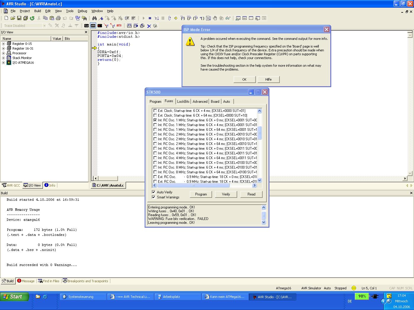

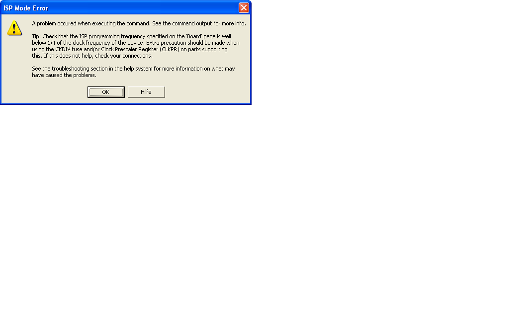

Hallo Leute,
ich bin ein Anfänger und benutze ein STK-500-Board zum Programmieren.
Ich habe in AVR-Studio ein ganz primitives c-code geschrieben und würde
gerne diesen auf den ATMega16 schreiben. Dies funktioniert aber nicht
(Fehlermeldung siehe Anhang)!
c-Code:
#include<avr/io.h>
#include<stdint.h>
int main(void)
DDRA=0xff;
return(0);
Muss ich noch bestimmte Frequenzen einstellen?
Gibt es Erfahrungswerte?
Ich benutze keinen externen Quarz?
Wie ist die Datenrate bei einem ATMega16? Und wie kann ich die interne
Datenrate prüfen?
Ich hoffe ihr könnt mir weiterhelfen denn ich sitze schon den gsnzen
Tag!

von Sonic (Gast)
Ist das ein neuer Controller (Fuses falsch gesetzt)? Sind die Jumper
richtig gesteckt? Ist die Clock-Frequenz min. 4x größer als die
ISP-Frequenz? Meistens liegt's daran dass der µC keinen oder zu
niedrigen Takt hat (wie die Meldung auch sagt). Früf' das nochmal,
dann findest du den Fehler sicher!
von A. W. (Gast)
Ja das ist ein neuer uC. Die Jumper sind richtig! Das mit der
Clock-Freq. verstehe ich nicht(4x als die ISP Frequenz? Kann mir jemand
sgen welche fuses ich setzen muss und wieso?
von Ludwig W. (lordludwig)
also standart is beim Mega16 der interne 1Mhz oszillator an, das heißt
du darfst max. 250khz ISP frequenz haben.
von A. W. (Gast)
Es funktioniert nicht. ich habe 3xATMega16 getestet und keiner
funktioniert.(Einstellungen siehe Anhang)

von inoffizieller WM-Rahul (Gast)
>So wie ich es rausgelesen habe kann der ATMEga16 unterschiedlich
>programmiert werden. 1. ISP Programming
>                     2. High-voltage Programming
Das gilt nicht nur für den Mega16.
Verbinde ihn doch mal per High-Voltage-Parallel-Programming-Mode (Data-
und CTRL-Leitung legen).
Dann im AVRStudio natürlich auch HV-Parallel-Programming anwählen.
Dann solltest du auf jeden Fall die Fuses lesen können.
Da solltest du dann mal gucken, wie SPIEN gesetzt ist.
von A. W. (Gast)
@inoffizieller WM-Rahul:
Ich kann die Fuses lesen. Kann ich auch ohne HV-Programming sondern mit
ISP es versuchen? Ich verstehe bloß die Fuses Einstellungen nicht.
Ich würde es einfach mal mit dem HV-PP-Mode probieren.
Ich hatte schon Controller, bei denen werkseitig SPIEN gelöscht war,
und somit auch eine Programmierung über SPI nicht möglich war.
von A. W. (Gast)
HV-PP-Mode funktioniert! Aber SPI Programmierung nicht. Komisch!!!

von A. W. (Gast)
Meine SPIEN-Fuse ist mit Fragezeichen versehen (siehe Anhang). Was
bedeutet dies? Und was ist der Unterschied zw. SPI und ISP?
Die Reihenfolge der Buchstaben... ;)
ISP steht für In System Programable, also im System programmierbar
SPI steht u.a. für serial periferal interface, also eine serielle
(synchrone) Schnittstelle, die bei AVR (ausser dem Mega128) auch zum
Programmieren benutzt wird.
Das Bild müsste im SPI-Programmiermodus entstanden sein.
Im HV-PP-Mode sollte es eindeutig markiert sein.
von Peter (Gast)
@ A.W
Das ISP-Programming würde bei dir funktionieren, wenn du auf der
Registerkarte "Board" die "ISP Freq." z.B. auf 230.4 kHz einstellen
würdest.
Das ist genau das was eingangs von Sonic im Thread erklärt wurde.
