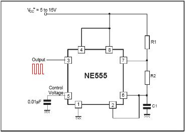

also dann gebe ich dir nun einmal eine Schaltung Es ist eine Astabile Kippschaltung mit dem NE555. Die Formel für die Pausenzeit ist R2 x C1 x 0,7 Oder im 74121,74122 und 74123 kommt darin auch der Faktor vor.
Mal Dir mal die e-Funktion einer Kondensatorentladekurve auf und dann ermittele den Zeitpunkt, wo die Spannung auf die Hälfte abgesunken ist. Dann schau mal in die IC-Innenschaltung und da sind die beiden Schwellen bei 1/3 und 2/3 von VCC, d.h. die eine ist genau die Hälfte der anderen. Peter

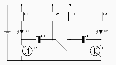

Die Innenbeschaltung vom NE555 kenne ich schon. Aber nicht nur im NE555 kommt darin der Faktor vor! Das im Anhang ist auch eine astabile Kippstufe anders aufgebaut und darin kommt auch der Faktor vor.

Hier kommts aber wirklich von der Kondensatorentladung, also der e-Funktion: ln(2) = 0,693 Das gerne Schwellen von 1/2 genommen werden, liegt daran, daß es einfacher ist, 2 gleiche Widerstände herzustellen, als 2 unterschiedliche. Die Transitorschaltung entlädt den Kondensator von -VCC auf 0V mit Widerstand gegen +VCC, ist also auch die Hälfte (die 0,7V Schwellspannung mal unberücksichtigt). Peter
