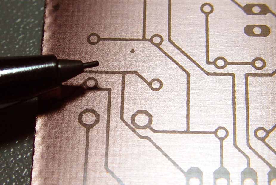

Hallo! Ich habe versucht Platinen mit dem Gesichtsbräuner zu belichten,
habe aber ein Problem: entweder ist die Belichtung nicht vollständig,
oder es lösen sich auch die Leiterbahnen im Entwickler ab. Die beste
Zeit ist 90 Sekunden, aber dann bleiben einige Inseln stehen und manche
Leiterbahnen (Eagle Standartbreite vom Autorouter) haben schon
Lücken...
Ich habe Transparentfolien vom Tintenstrahler verwendet und die
Ausdrucke sind eigentlich auch scharf und dicht. Der Abstand zu den
Röhren war 10 cm.

Wenn sich Leiterbahnen im Entwickler ablösen, dann solltest du dringend
mal dessen Konzentration überprüfen!
von johnny.m (Gast)
Je nachdem, was für einen Tintenstrahldrucker Du verwendest, kann es
auch daran liegen. Die neueren Tintenstrahler (meine Erfahrungen
beschränken sich allerdings auf HP) gehen recht sparsam mit der Tinte
um, so dass das Druckbild keine ausreichende UV-Durchlässigkeit
aufweist. Was generell die UV-Undurchlässigkeit der Tinte angeht: Die
ist auch nicht unbedingt optimal. Laserdrucker sind da die bessere
Wahl, zumal man damit auf glatte Folien drucken kann, wodurch die
Streuung des Lichts beim Belichten verringert wird.
Ich habe, als ich noch Leiterplatten selbst geätzt habe, nach dem
Dahinscheiden meines alten Tintenstrahlers, mit dem ich noch brauchbare
Resultate erzielt habe, einen (allerdings etwas aufwändigeren) Trick
angewandt: Layout auf Papier in bester Qualität ausdrucken, mit einem
Laserkopierer auf eine Folie kopieren, und zwar so dunkel wie möglich
(so, dass es grad keine Schatten gibt). Anschließend die Folie mit
Zeichentusche einreiben. Am Toner bleibt die Tusche haften, vom Rest
kann man sie problemlos abwischen. Das ergibt sehr gut brauchbare
Belichtungsvorlagen, vorausgesetzt, der Kopierer ist in Ordnung und
liefert ein geschlossenes Bild...

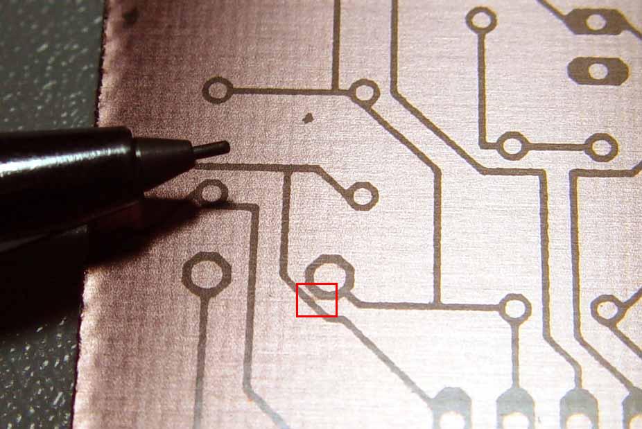

Ich habe die Tuschemethode an Laserdrucker Folien angewendet. Den
Abstand zum Assitoaster habe ich auf 50 cm vergrößert und die
Belichtungszeit auf 10 min ausgedehnt. Die Entwicklerkonzentration
betrug 15 g/l und ich habe lange 5 min entwickelt. Platinenmaterial war
Conrad Billigzeuch und als Belichtungsrahmen habe ich einen
handelsüblichen Bilderrahmen zweckentfremdet. Im Anhang ist ein Bild
des perfekten Ergebnisses. Damit dürften ca. 150 um Bahnen drin sein,
der Bleistift ist 0.5 mm. Tausend Dank für den guten Tip!

> Im Anhang ist ein Bild des perfekten Ergebnisses.
An der markierten Stelle wirst du aber bestimmt ein Problem kriegen.

Das mit der markierten Stelle stimmt, dort hatte ich die Tusche nicht
sauber entfernt. Aber lieber mehr als weniger! Das mit den zwei OHP
Folien klingt gut, wie halte ich die denn zusammen? wellt das nicht?
Gibts eine Alternative zum Bilderrahmen?
