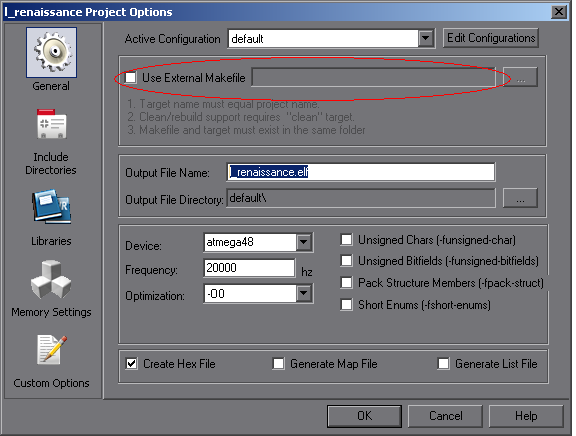

von Micha (Gast)
@Karl Heinz Buchegger
Bitte ordentlich Comments die helfen.
Naja Compilerfehler.
Entweder hat mein makefile einen fehler oder das winavr kompiliert die
elf datei nicht richtig.
Also ich schreibe den Code mit dem Programmers Notepad und kompiliere
ihn dort auch. über avr studio tu ich dann debuggen (simulieren).
Wenn ich den Code mit AVR Studio schreibe und mit AVR studio builde
(ohne makefile) dann funktionert das simulieren.
Sobald ich im AVR Studio einstelle das er ein makefile verwenden soll
funktioniert das simulieren nicht mehr richtig.
makefile habe ich mal angehängt.

von Karl H. (kbuchegg)
> soll funktioniert das simulieren nicht mehr richtig.
Kann ich mir nicht vorstellen. Was soll den der Simulator
damit zu tun haben ob du ein externes Makefiole benutzt?
In dem Moment in dem der Simulator loslegt, ist das Makefile
aber sowas von unintereessant.
Da ist ja immer noch die Optimierung aufgedreht!
Bist du lernresistent?
Schalt die Optimierung ab!
> kompiliert die elf datei nicht richtig.
Oder du erwartest Dinge, die der Compiler dir nicht geben will.
Der Compiler ist darauf getrimmt, praxistauglich möglichst guten
Code zu erzeugen.  Typischerweise beißt sich das mit der
Anforderung vor allem beginnender Programmierer, jeden einzelnen
Schritt ihres C-Codes auch tatsächlich in der Maschine wiederzu-
finden.  Der Compiler wird bestimmte Zwischenergebnisse, die du
für dein Verständnis brauchst, eventuell am Ende gar nicht
benötigen und sie daher eliminieren.  Variablen wird er auch nur
so lange Speicherplatz (im RAM oder in einem Register) gönnen,
wie deren Ergebnis wirklich noch benötigt wird, danach kann er
diese wertvolle Resource anderweitig benutzen.  Das hat eben auch
zur Folge, dass Variablen, die gar nicht benutzt werden (also
zwar geschrieben aber nie gelesen) auch gar nicht erst existieren.
Durch Ausschalten der Optimierung kannst du den Compiler dazu
bewegen, den Code genau so zu erzeugen, wie du das hingeschrieben
hast.  Praxistauglich ist das aber nicht, und wenn dieser Code
dann funktioniert, heißt das noch lange nicht, dass der optimierte
Code trotzdem auch noch funktionieren muss.

von Micha (Gast)
Warum kannst du dir das nicht vorstellen.
Wenn ich bei meinem Project im AVR Studio einstelle das er das makefile
verwenden soll dann funktiniert das debuggen nicht richtig.
Wenn ich ohne makefile builde, sozusagen AVR studio simuliert durch die
daten die ich in der gui angebe das makefile dann funkioniert es.
Vielleicht solltest du einfach mal lernen mit deinen
Werkzeugen ukmzugehen.
Mach mal dein ach so heiss geliebtes Makefile mit dem Programmers
Notepad auf. Dann scrollst du ein bischen runter, bis du
folgenden Abschnitt siehst:
# Optimization level, can be [0, 1, 2, 3, s].
# 0 = turn off optimization. s = optimize for size.
# (Note: 3 is not always the best optimization level. See avr-libc
FAQ.)
Und was steht dort als Optimierungslevel?
OPT = s
s ! nicht 0 !
Du erlaubst also dem Compiler, dass er den Code umstellen
darf, solange sich an der Programmlogik nichts aendert und
der Compiler Bytes einsparen kann. Und genau das macht der
Compiler auch. Und genau das siehst du auch im Debugger.
