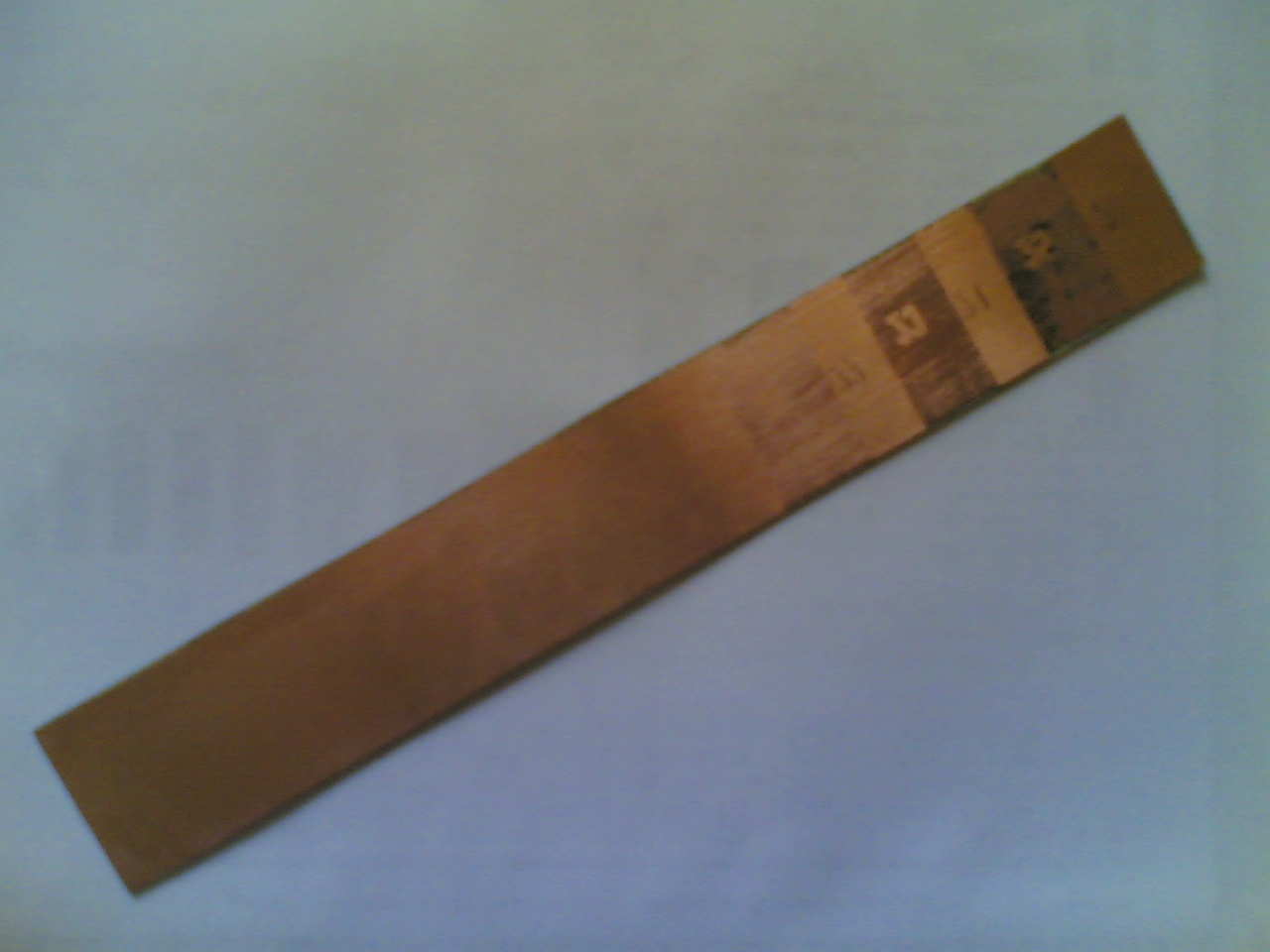

Also Belichten tue ich die Platinen immer 11,5 Minuten mit einem 300W
Halogen Stahler 19,5CM Abstand.
Das hatte ich mal mit einer Test Platine von PROMA gemacht.
Ne Skala ausgedruckt und das beste kam bei 11.5-12 Raus.
Nagut also müsste ich das nochmal probierenmit dem Entwickeln.
Danke euch für eure Hilfe.
Ich versuche es dann nocheinmal.
von Dominik Niakamal (Gast)
Also zweiter Test.
Hab entwickelt und ht nach 30Min ein klein bischen eangefangen zu
ätzen.
Wenn ich die Platine noch länger im NAOH drin lasse ist alles weg und
der ätzt die ganze Platine in kürzester Zeit im Natriumpersulfat weg.
Mit PROMA Platinen oder gedruckten Schaltungen keine derartigen
Probleme.

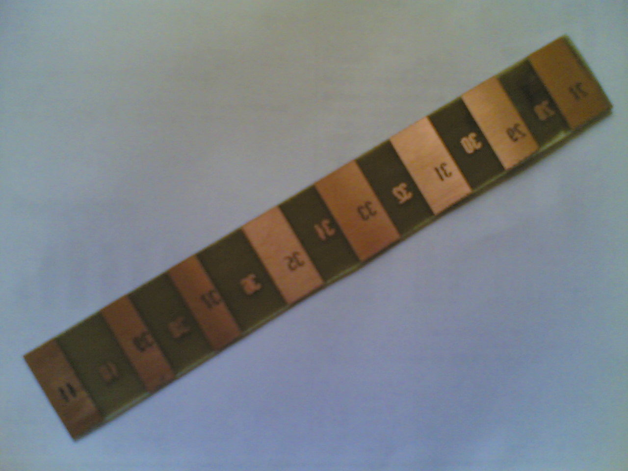

So habs grade entwickelt.
Sieht ja schon ganz anders aus mit 20g/1l und das teil länger belichten
zu lassen.
38Minuten sehen doch sehr gut aus.
Habe zwar nur Zahlen von 12 bis 41 in 1er Schritten draufgemacht, die
sehen aber aber wirklich gut aus.
Also werde ich diese morgen mal ätzen.
Denke das es jetzt problemlos geht kann aber seindas immernoch
Photopositiv Lack drauf ist.
Jedenfalls sieht es so wie blankes Kupfer bei den ab 25 aus.
Werde dann morgen mal schauen obs so wie es soll geht.
So habs grade geätzt und hat supper ab den 36Minuten Belichten
geklappt.
Denke ich werde es heute mit dem finalen Layout machen.
und die rückseite
Leute, es at wirklich super geklappt mit der Platine.
36Minuten belichtet und das hat mit der doppelseitigen bungard perfekt
ausgesehn.
danke nochmal für eure Hilfe
