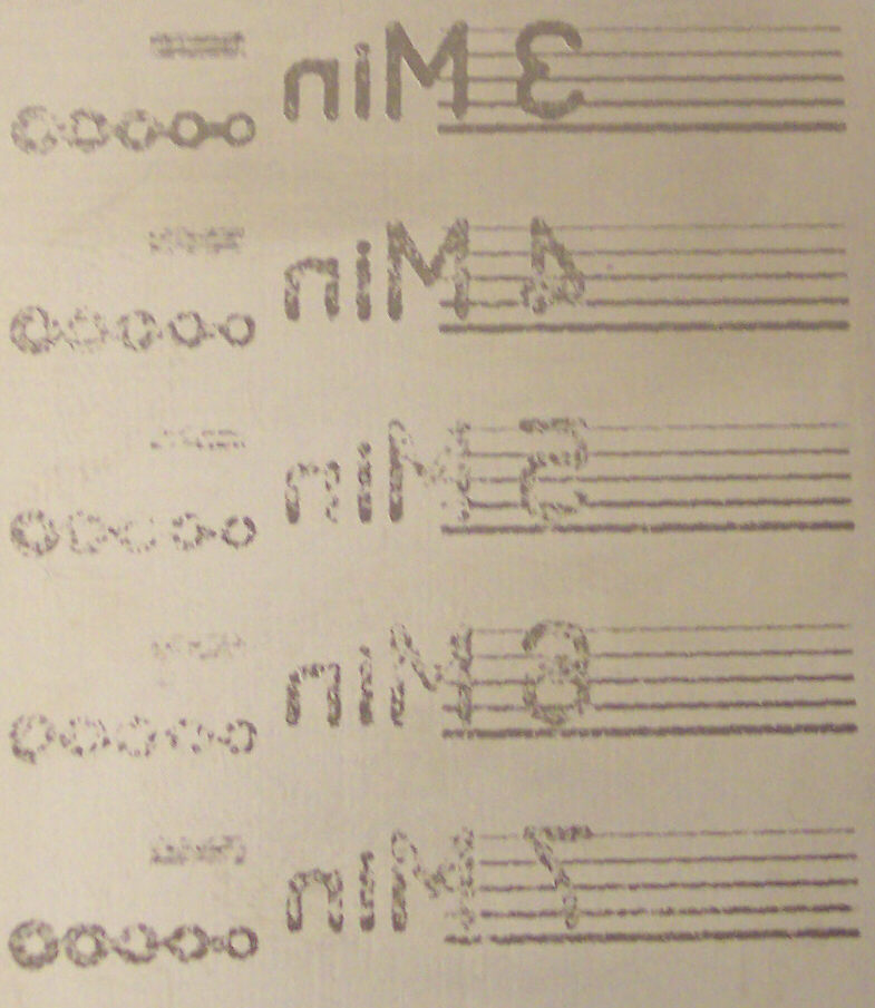

nach dem ich meinen LED-Belichter fertig habe wollte ich heute die erste Platine belichten, leider sind die Ausdrucke mit einem Kyocera FS-1010 Laserdrucker auf Zweckform 3562 Folien unbrauchbar, die Folien scheinen irgendeine Beschichtung zu haben es sind so lauter matte Spritzer auf der Folie in regelmäßigen Abständen. Vermute das das wegen den Tintenstrahldruckern ist, damit die Tinte besser haftet. Habe mal ein Bild eingescannt. Die Linien sind von 0,1mm bis 0,5mm ansteigend rechts neben der Belichtungszeit habe ich 5 Linien die 0,1mm stark sind mit einem Abstand von 0,075 mm plaziert nur mal um zu sehen wie gut das rauskommt. Auf normalem Papier sind die Ergebnisse einwandfrei nur auf diesen Folien gibts Probleme auch sind die Ergebnisse nicht richtig lichtdicht vorallem dort wo diese matten Spritzer auf der Folie ist, habe beide Seiten der Folie ausprobiert. Welche Folien verwendet ihr um eure Belichtungsvorlagen zu machen?
Habe gerade gelesen das die Zweckform 3555 Overhead-Folien unbeshcihtet sind. Außerdem kosten 11,35Euro/100Stk statt 6,75/10Stk wie die beschichteten 3562. Werde die mal ausprobieren oder hat damit schon jemand schlechte Erfahrung gemacht?

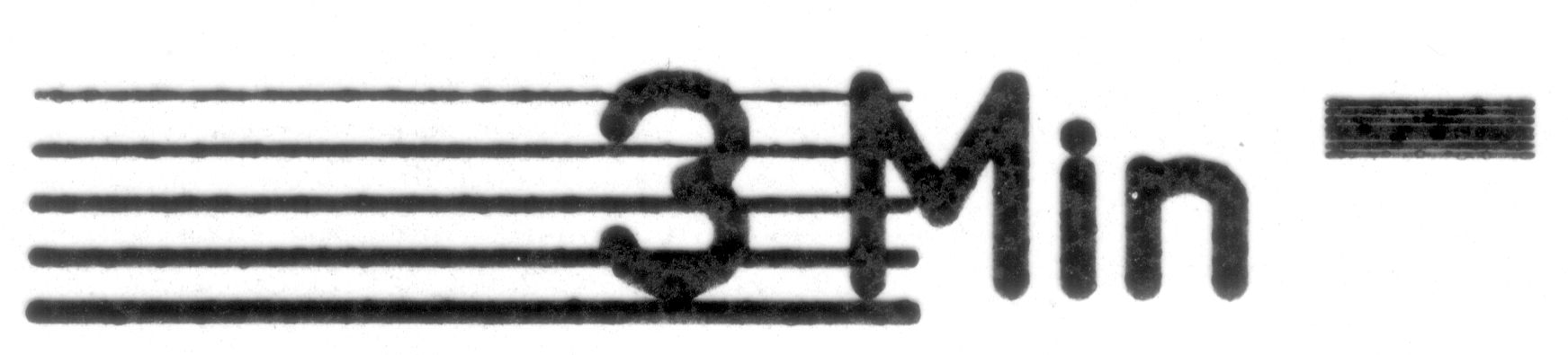

habe noch ne andere Folie gefunden wo ein Papier dazwischen lag vielleicht ist das so ne 3555er Folie. Habe gerade ne Belichtungsreihe mit meinem LED-Belichter gemacht und das ganze dann anschließend entwickelt, geätzt und verzinnt. Irgendwie war ich zu begeistert als der Entwickler die Photo-Positiv schicht aufgelöst hat und habe die Platine immer weiter bewegt und zu lange entwickelt. Dadurch hat das Ätzbad die Bahnen schon etwas zerfressen weil die Photoschicht nicht mehr voll da war. Nur die Bahn die 3 belcihtet wurde ist noch vollständig da ab 4 Minuten Belcihtungszeit ist das Ergebniss wesentlich schlechter. Von der Power des LED-Belichters(135 LEDs auf einer 100x160mm Platine) war ich auch positiv überrascht, trotz das die einzelnen LEDs im Moment nur mit 10mA laufen(meine Stromquelle ist zu schwach) waren 3 Minuten Belichten schon zuviel des Guten. Meine Zeitsteuerung die ich noch bauen will werde ich später auf 90Sek begrenzen wenn die Leds dann mir ihren vollen 20mA laufen. In meinem Eifer habe ich sogar den extra gespiegelten Ausdruck falsch herum aufgelegt so das die Tonerseite nicht auf der Positivschicht der Platine lag sondern oben auf der Folie. Also so wie es ausschaut sind 0,1mm Leiterbahnen kein Problem. Muss das ganze jetzt nur noch zeitlich in den Griff bekommen. Wie lange tut ihr eigentlich entwickeln?

Wozu teure Spezialfolien? Ich drucke mit Laser auf gewöhnliches Normalpapier und reibe es mit Öl ein, damit es transparent wird. Damit bekomme ich sogar SSOPs mit 0,65mm Raster und 0,25mm Abstand zwischen den Pads einwandfrei hin. Nur bei der Schrift mit eine Linienbreite von 3 mil ist das Limit überschritten.
wie verhält es sich dann mit der Belichtungsdauer im Gegensatz zur Folie, werde auch nochmal probieren das ganze auf Papier zu drucken und es dann im Schreibwarenladen kopieren zu lassen.

habe es gerade auch nochmal mit normal Papier versucht. Obwohl ich den eindruck haben, das 1 Min 30 noch ein bisschen zu viel belichtet ist sieht es schon besser aus als einige meiner Folien Experiemente. Vielleicht sollte ich noch dazu sagen, das dies meine erste SMD Platine ist!! Das hätte ich mir mit Folie niemals zugetraut, mal abgesehen davon wie sauer ich jedesmal war, wenn ich einen Fehler amchte und eine neue Folie verbraten durfte!!! Die Schaltung stellt eine kleine Mega 8 Blinkschaltung da.
