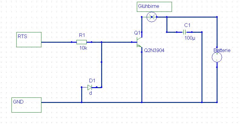

Hallo! Ich hätte gerne eine Glühbirne gemäß Bild zum an- und ausleuchten übers PC gebracht! Ich weiß nur, dass ich mit der Programmiersprache C und einen Compiler Cygwin die Sache machen kann! Doch wie wir das genau Ablaufen? 1.) Im Editor einen Programm auf C schreiben 2.) Über Cygwin mit dem Befehl gcc compilieren! Genügt das um die Glühbirne anzukriegen?

Warum unter Windows der Umweg über Cygwin? Es gibt auch für Windows direkt den gcc. Die Frage ist, an welche Schnittstelle soll die Glühlampe
mit EscapeCommFunction kannst du RTS an und ausschalten. (und damit deine Lampe) Das ist eine WinAPI Funktion.
Hallo, ich benütze Windows XP! Ich hätte es gerne in C Programmiert! Und meine Kenntnisse sind schwach! Im cygwin kann man mit dem Befehl gcc name.c die Sache einfach compilieren, dies ist doch kein Umweg? Gibt es irgendwelche Literaturtipps zu WinAPI, EscapeCommFunction? Gibt es einen Beispiel um über RS 232 zu steuern? Merci nochmal für die Antworten!
Recht gut ist die Erklärung von MS selber http://msdn.microsoft.com/library/default.asp?url=/library/en-us/dnfiles/html/msdn_serial.asp Wenn du bei gcc bleiben willst, den gibts auch für Windows: http://www.mingw.org/download.shtml#hdr2 Ganz ohne Umweg über CygWin. Auch unter Win kannst du dann auf der Kommandozeile einfach gcc name.c eingeben. Für Windows gibt es überigens auch kostenlose und gute Entwicklungsumgebungen (inc Compiler). z.B DevC++, MS Visual C++ Express
Ich bitte jemanden, der mir mit der Funktion: escapecommfunction ein kleines Programm in C schreibt, das RTS fünf Sekunden lang anlässt und dann wieder ausmacht! Ich glaube, das sollten nur ein paar Zeilen sein, oder nicht? Merci im Vorraus
Für sowas würde ich gar nicht die serielle benutzen, sondern die parallele Schnittstelle. Einen Treiber wie den hier installieren http://www.driverlinx.com/DownLoad/DlPortIO.htm (kommt mit Beispielen und Source Code) und los gehts.
