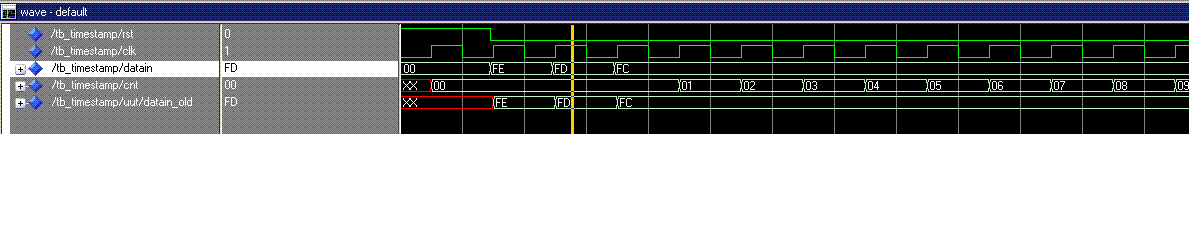

ich komme mit meinem Problem nicht weiter und hoffe auf eine
Erklärung.
Ich würde gerne Daten vom letzten Clock Event mit den aktuellen Daten
vergleichen.
Die Beschreibung funktioniert, weil der Zähler nicht am Anfang
inkrementiert wird, aber laut Simulation ist DATAIN = data_old am
Anfang.
Kann mir jemand erklären warum oder sehe ich das in der Simulation
falsch?

von TobiFlex (Gast)
Leider geht aus deiner Beschreibung nicht hervor wie DATAIN generiert
wird. In dem GIF sieht es so aus als ob es immer kurz vor L-H verändert
wird. Und damit ist DATAIN != datain_old bis FC erreicht wird.
Irgendwie verstehe ich die Frage nicht.
Viele Grüße
TobiFlex

von Klaus F. (kfalser)
Deine Schaltung funktioniert doch korrekt, nur dass deine DATAIN-Daten
zu kurz vor der Taktflanke kommen. Die wird dann im CPLD oder FPGA
nicht funktionieren, weil du die Setup-Zeit des FF verletzt.
Du mußt die Erzeugung deiner DATAIN Signale ändern, am besten sie
ändern sich mit (also kurz nach) der aufsteigenden Flanke deines
Takts.
Grüße
Klaus

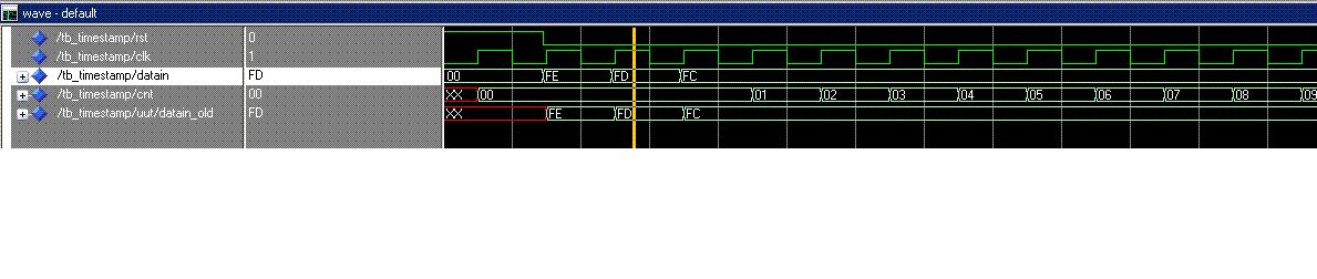

von Dirk (Gast)
puh jetzt bin ich verwirrt und wieso zeigt das Bild data_old = data_in
bei den ersten 3 Takten an? Er müsste mind. beim ersten speichern 0x00
im data_old Register stehen haben. Ich bin jetzt total verwirrt. Kann
mir das jemand mal erklaeren?
Bei dem Ausdruck data_old <= datain; ist mir klar das erst zur
naechsten Taktflanke die Daten drin stehen, weil es ein Signal und
keine Variable ist. Oder bin ich jetzt total aus dem Konzept?
Gruß,
Dirk
Bei jeder Flanke wird der DATAIN Wert in den Data_old Wert übernommmen.
Wenn Du genau hinsiehst, dann erkennst Du, daß Du DATAIN sehr kurz vor
der Flanke anlegst. An der Flanke wird der Vergleich gemacht und bei
den ersten 3 Flanken zählt dein Zähler auch nicht, weil data_old noch
den alten Wert hat.
Kurz nach der Flanke ändert sich data_old zu DATAIN und bleibt so bis
zur nächsten Flanke.
Wieso sollten die Daten erst bei der nächsten Flanke drinnen stehen?
Genau die Daten, welche bei der ansteigenden Flanke an DATAIn stehen
tauchen nach der Flanke an data_old auf.
von FPGA-User (Gast)
hi Dirk,
die Simulation sieht voll OK aus, macht genau das, was Du im Code
beschrieben hast.
Verrate doch mal, ob die Daten synchron vom CPLD kommen, falls nicht
sehe ich folgendes Problem:
Die Laufzeit von DATAIN zu datain_old und zum Counter werden vermutlich
unterschiedlich sein. Falls sich DATAIN also ganz kurz vor oder während
der Taktflanke ändert, dann ist es reiner Zufall, ob das Design
funktioniert oder nicht.
von Dirk (Gast)
>übernommmen. Wenn Du genau hinsiehst, dann erkennst Du, daß Du
>DATAIN sehr kurz vor der Flanke anlegst.
Ich hab das Testbench mit der Grafikübersicht im Webpack erstellt und
die Input / Setup Time auf 1ns gestellt, somit werden alle Eingaenge
1ns vor dem Takt geaendert, wenn ich das richtig verstehe.

von T.M. (Gast)
data_old ist nicht gleich data_in, sondern wird erst zur steigenden
Clockflanke übernommen. Genau wie du es beschrieben hast mit deinem
Code. Wenn du in dem getakteten Prozess nun aber data_old mit data_new
vergleichst, steht in data_old noch der alte Wert drin, weil ja erst am
Ende des Prozesses der neue Wert zugewiesen wird. Wenn dir das nicht
ganz klar ist, solltest du dich nochmal damit beschäftigen, wie
Signalzuweisungen innerhalb eines Prozesses verarbeitet werden.
T.M.
von Dirk (Gast)
danke T.M. ich hab nochmal einige VHDL Tut. gelesen, aber wohl die
wichtige Information überlesen. Ich dachte immer zum Anfang des
Processes werden die Daten übernommen und nicht am Ende.
Gruß,
Dirk
