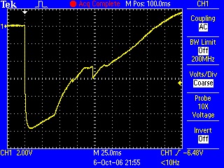

von Sascha (Gast)
>> Mal davon abgesehen, dass die Regeleung absoluter Schrott ist [...]
>In wie fern? Würde mich mal interessieren.
Das Netzteil regelt einfach zu langsam. Wenn in kurzer Zeit die Last
ansteigt, dann sinkt die Spannung stark ab und braucht sehr lange um
wieder Normalniveau erreicht zu haben. Verringert sich die Last
schlagartig, so kann es sein, dass für kurze Zeit z.B. über 10V statt
der eingestellten 5V rausgegeben werden.
Ich habe einen Versuch gemacht: Das 20V/10A-Netzteil habe ich mit ca.
3A bei 12V belastet. Dann habe ich eine weitere 1,5A-Last hinzugefügt.
Die Spannung bricht auf 0V ein und braucht fast 200ms um wieder 12V
erreicht zu haben. Aber: die Ausgangsspannung steigt dann aber noch
fast 2V höher auf fast 14V an.
Seht euch das angehängte Bildchen an.
