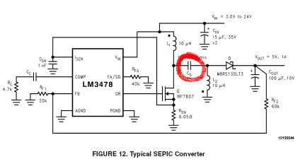

Braucht man beim SEPIC Wandler nicht immer so einen riesigen
Kondensator, der den GESAMTEN Laststrom abkönnen muss? Mit riesig meine
ich nicht die 1uF, sondern die 1Amp. bei der hohen Frequenz. Da müsste
man ja dann schon was ordentliches nehmen..
