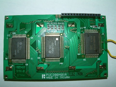

ich habe mir auf dem Flohmarkt ein LCD-Display für 5 Euro gekauft.
Auf der Platine befinden sich 2 HD66100F- und 1 KS0076B00- Controller,
das Display hat Hintergrundbeleuchtung und einen 16-poligen Anschluss.
Die Hintergrundbeleuchtung wird seperat über ein Kabel mit Strom
versorgt. Kann mir jemand genauere Infos zu diesem Display geben? ist
das so eines wie dort ==>

von Timo H. (Gast)
So.. einmal Display von oben...
von Timo H. (Gast)
...und von unten (das Gelbe sind die Kabel)
von Marco (Gast)
Es scheint ein ganz normales LCD zu sein.
Was willst du denn wissen?

von Michael U. (Gast)
leg an die Hintergrundbeleuchtung mal 5V über ca. 20 Ohm Widerstand ran,
wenn es nicht leuchtet mal umpolen. Wenn es dann immernoch nicht
leuchtet, dürfte es EL-Folie sein, die leuchtet mit einem EL-Inverter
bei ca. 100V mit einigen 100 Hz.
Gruß aus Berlin
Michael

von Sonic (Gast)
Leg' einfach mal an Pin 1 und 2 5V an. Ist die Versorgung und kann von
Hersteller zu Hersteller unterschiedlich gepolt sein. Bei richtiger
polung sollte mindestens 1 Zeile schwarz werden, Vorausgesetzt die
Kontrastspannung an Pin 3 stimmt. Kann auch von -5V bis +5V variieren.
@Sonic:
naja, die Polarität der Betriebsspannung durch probieren rauszubekommen,
ist keine so gute Idee...
Für Falschpolung hat der Kontroller meist wenig Verständnis und einen
Verpolschutz hat ein Display wohl sehr selten eingebaut.
Normalerweise reicht das Datenblatt des Kontroller-ICs, um das mit einem
simplen Multimeter und Widerstandsmessung gegen die Pins rauszufinden.
Er könnte auch nach einem Elko auf dem Display suchen gehen, der an Pin
1 und 2 dranhängt und dessen Polarität die richtige Richtung vorgibt.
Einstellregler 10k zwischen 1 und 2, Schleifer an 3, sollte dann auch
fpr den Versuch reichen, die Kontrastspannung festzulegen.
Mit Betriebsspannung (richtig rum!) sollte dann beim Durchdrehen des
Reglers irgendwo der schwarze Balken in der ersten Zeile (oder in Zeile
1 und 3) erscheinen.
Falls kein Balken kommt und bei Kontrastspannung 0V vielleicht eine
Andeutung eines Balkens zu sehen ist, könnte es ein Display für
erweiterten Temperaturbereich sein, daß will dann eine negative
Kontrastspannung. Da hilft dann erstmal den Einstellregler von +5V
ablöten, den an eine Hilfsspannung von -9V (Blockbatterie...) zu legen
und mal vorsichtig von 0V ausgehend aufzudrehen, ob ein Balken sichtbar
wird.
Das Problem ist, daß man ohne Kenntnis der Zusammenhänge eben auch
schnell das Display abschiesst...
