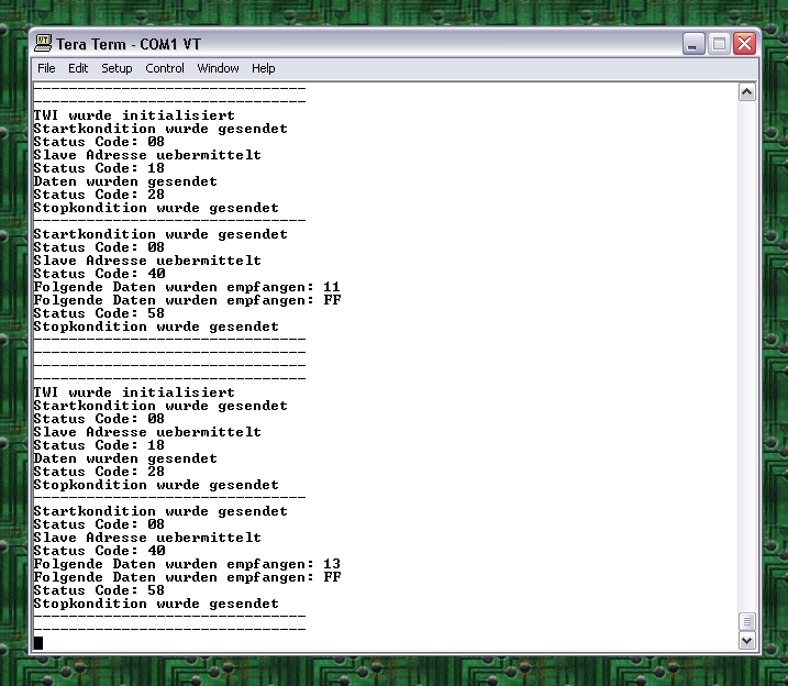

von Metaller (Gast)
Ich möchte mich bei Euch allen für die Hilfe bedanken. Endlich hat das
TWI-Gezuppel geklappt :) So ein RS-Debuger ist was feines, kann ich nur
jedem empfehlen.
Vielen Dank... Metaller
PS: Im Anhang ist ein Screenshot vom terminal.
von Metaller (Gast)
Den Quellcode findet Ihr im Anhang. Und Debugger schreibt man mit zwei g
