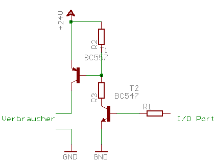

Hallo Leute,

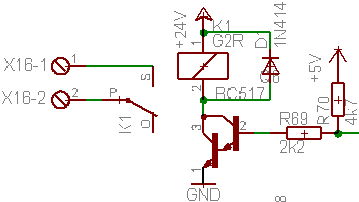

hebe bis jetzt immer Verbraucher wie im Anhang angesteuert !
D.H. ich habe sie mit hilfe eines BC 517 auf Masse gezogen !
Muss jetzt in einem Sonderfall die positive
Spannung anlegen. D.H. Der Verbraucher hängt fest an Masse und die
Positive Spannung soll aufgeschaltet werden !
Benutze hier 24 V !
Wie realisiere ich das am einfachsten/besten ?
Hat jemand ein Beispiel ?
Danke Euch
Patrick Isenmann
von Gero Bojens (Gast)
Mach es einfach so.
von crazy horse (Gast)
oder, falls du mehrere Verbraucher hast: UDN2981.
Bei höheren Strömen empfiehlt sich auch der Einsatz eines passenden
p-Kanal-Mosfets, Schaltung wie die von Gero.
von Lucas (Gast)
Hi
ich steuere ein 12V Relais wie in der Schaltung von Patrick an, jedoch
völlig ohne Basiswiderstände (R69/R70)...
Gibts da eurerseits Bedenken? Der Controller ist ein ATtiny 12. Als
Transistor nehme ich einen simplen BC547...
