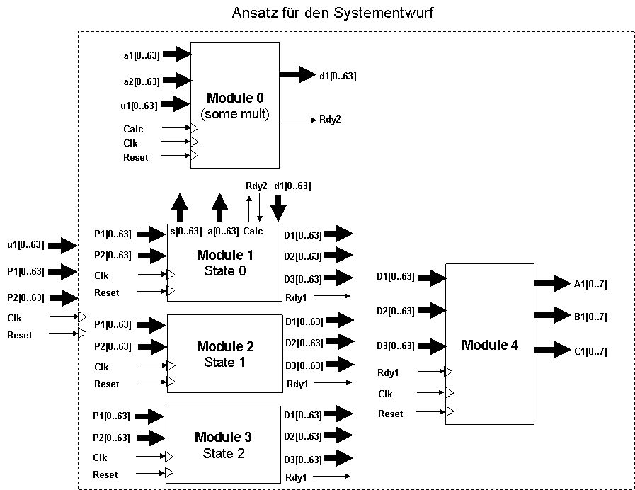

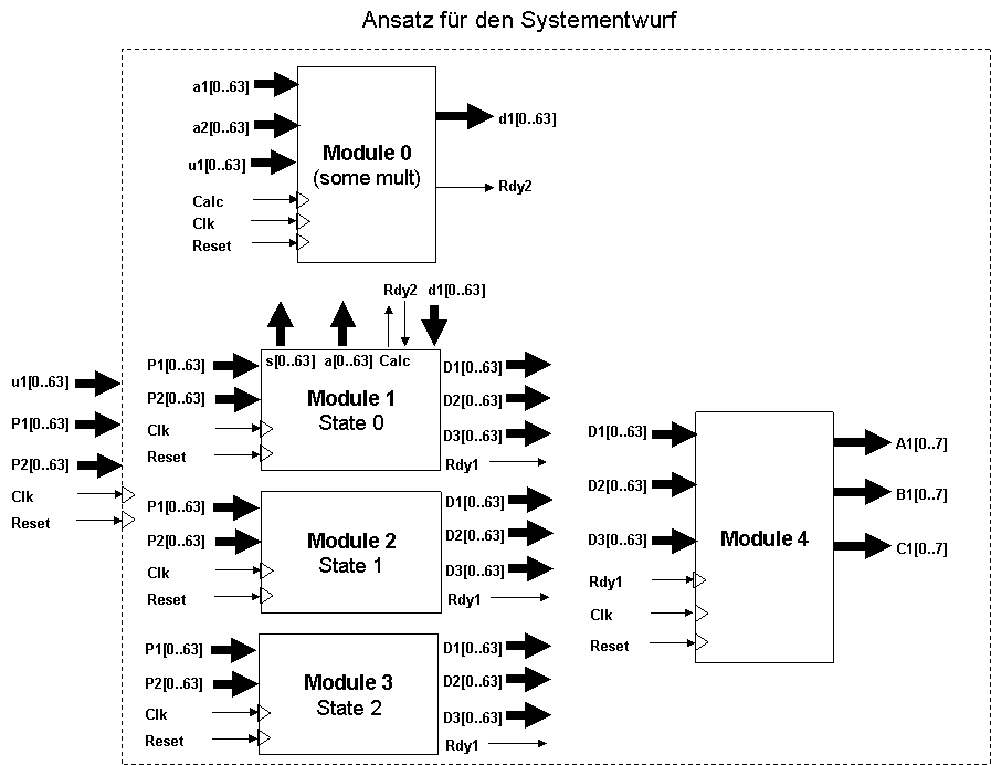

Hallo zusammen Eher eine allgemeine Frage bzw. nochmals ich. In der Zwischenzeit habe ich mir mal Gedanken gemacht, wie eine Impelmentierung mit Modulen meiner Meinung nach allgemein aussehen könnte. Nun hätte ich gerne mal Eure Meinung ob der im Bild aufgezeigte Lösungsweg sinnvolle ist bzw. ob man bei der Modellierung von FPGA-Systemen allgemein komplett anderst vorgeht? (Grundidee: 1. vom Groben zum Detail, 2. Auteilung in Teilsysteme (in VHDL Module) und 3. Hierarchienbilung) Im dargestellten Algorithmus arbeitet eine State-Machine. Jeder State ist in einem Modul (Modul 1, 2 und 3 ) untergebracht. Modul 1, 2, 3 benötigt Modul 0 (das Modul liegt konzeptuel deshalb eine Ebene tiefer) zur Berechnung. Modul 4 ist auf gleicher Ebente wie Modul 1, 2, und 3 und wird von diesen - je nach State - gefüttert:) Vielen Dank für Euere kritische Würdigung:) und beste Grüsse Geri
Schlecht siehts nicht aus, allein fehlt die Beschreibung der Funktionen.
Hallo Module 1, Module 2 und Module 3 entsprechen Stati einer Statusmaschine. In jedem der Module werden ein paar logische Operationen durchgeführt und eine komplexe Formel: m=sqrt(x*x + y*y + z*z); Deltax = m / (x*y); Das Rechenergebnis mündet dann in Module 4 Modul 0 enthält einige logische Operationen (einfach) und ein paar Multiplikationen. Einen Vorgeschmack über die Komplexität des Algorithmus habe ich ja bereit weiter oben zum Download bereitgestellt. Fixed point-Arithmetik wäre auch OK. Beste Grüsse Geri
Das scheint mir eher trivial zu sein, es sei denn, es muss eine kuntinuierliche pipeline aufgebaut werden. Die obenstehens Operation macht ein FPGA in unter 10 clks.
Hallo Hans Ich kann mir gut vorstellen, dass ein FPGA damit kein Problem hat. Mein Problem liegt eher in der Umsetzung. Ich habe momentan ehrlich gesagt keine Vorstellung wie ich den weiter oben geposteten Algorithmus "Algo.c" strukturiert umsetzen kann. Über Vorschläge würde ich mich sehr freuen:) Beste Grüsse Geri
Das läasst sich direkt umsetzen. Die Rechnungen brauchen natürlich ein paar sub states. Wurde aber oben schon gesagt. VHDL muss mal halt lernen.
