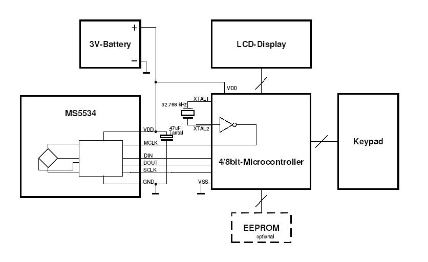

Kann ich dieses Modul direkt an den SPI anschließen ohne CS Leitung???
AM SPI hängt jetzt eine SD CARD die zum aufzeichnen des Luftdruckes
dienen soll.

Ja das ist mir schon klar leider hat der Baro keine CS sondern nur MOSI
MISO und SCK.
kann ich den über Software SPI ansteuern???
Die SCK darf max 500KHz betragen da komme ich doch schon weit drüber mit
der SDCard die läuft derzeitig auf 4 MHZ SCK.

Da du das Teil ja eh nicht hunderte Male pro Sekunde auslesen willst und
das Teil eh eher langsam ist, wäre Software SPI hier das richtige.
von Michael W. (mictronics) Benutzerseite
Du könntest die CLK Leitung für den Sensor mit Hilfe eines UND Gatters
und eines zusätzlich Pins aktivieren/deaktivieren.
Den SPI CLK Prescaler kannst du vor dem Ansprechen des Sensors
hochsetzen damit die Frequenz niedrig genug ist, und danach wieder auf
4MHz zurücksetzen für die SD Karte.

Wie wär's einfach mit ein paar Transistoren? Dann kannst du über einen
SS-PIN die Verbindung zu deinem ms5534b nach Bedarf an- und ausschalten.
Wegen dem CLK-Problem: siehe Michaels Post.

Wie schalte ich den MCLK an ???
néhme ich den direkt an TOSC1 ab wo jetzt auch mein Uhrenquarz
angeschlossen ist oder kann ich einen 2. uhrenqaurz nehmen aber wo
schließe ich das zweite beinchen an???

Ein Quarz kannst du nicht direkt an MCLK hängen, da der Eingang
anscheinend kein Oszillator ist.
Du must die 32kHz also entweder vom AVR abnehmen oder dann von der RTC.
Noch ne Frage: Warum läuft die Schaltung mit 5V? Du brauchst doch 3V für
die SD Karte und den Sensor, warum dann nicht auch für den AVR?!

Mein RTC gibt auf einen Port eine Square Wave von 32,xx Khz aus die kann
ich doch direkt an den Sensor MCLK hängen oder???
Ja.
> SCLK brauch ich nicht mit CS zu schalten MOSI auch nicht warum ??
Das geht aber mit Hardware SPI sicher nicht. Dann ist es zwingend
erforderlich, das entweder MOSI oder die CLK, oder beide durch eine CS
Leitung vom Sensor getrennt werden wenn du auf die SD Karte zugreifst.
Wenn du das nicht machst bekommt der Sensor alles was du an die SD Karte
schickst, auch wenn du über MISO nichts zurückliest.
Je nach interner Schaltung des Sensors könnte diese mit den Daten, die
für SD Karte bestimmt sind, ganz schön durcheinander kommen.
