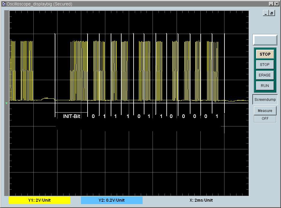

von Maddin (Gast)
Hallo Dirk,
vielen Dank für den Link, hab' ich mir angeschaut und ein Programm in
ähnlichem Stile erstellt.Ich bekomme meinen generierten Code und meine
Anfangs- und Endsignale, allerdings noch zusätzlich eine Totzeit die ich
mir nicht erkären kann  (siehe Bild blauer Abschnitt)....!?
Woher kommt das bzw. wie kann ich dies unterdrücken/entfernen?
Abgesehen davon habe ich eine generelle Frage. Gibt es nicht die
Möglichkeit so eine Sequenz über Timer oder ähnliches ablaufen zu
lassen, damit die Main für andere Aufgaben frei bleibt.
 Denn im Moment brauche ich ja einen ganzen Proz nur für's senden.
Ich wollte eigentlich von einem Proz, dass Senden und Empfangen
gleichzeitig steuern und die Bitkombi vergleichen.
Vielen dank im Vorraus
Grüße Maddin

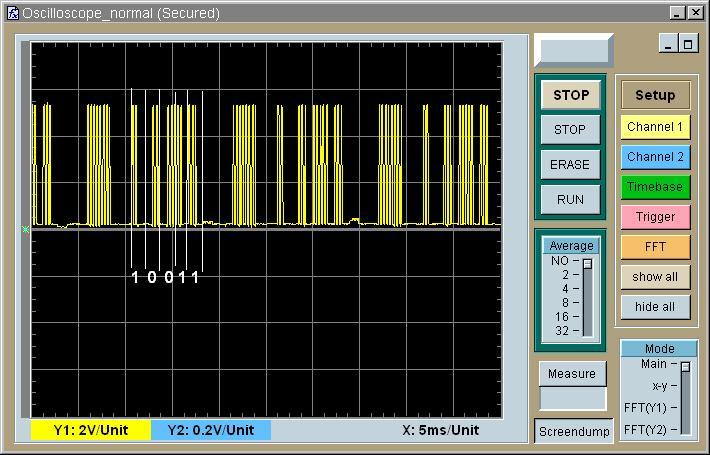

von Maddin (Gast)
ich habe mal die Bitfolge im main verlängert und dabei festgestllt, dass
der MCU die hälfte meiner Bits gar nicht mehr bearbeitet und zusätzlich
immer noch die Totzeit bringt.
Bin echt am verzweifeln... hat da jemand ne Ahnung?
Bitfolge in der Main Vorgabe :
bit1();  bit0();  bit0();  bit1();  bit1();  bit0();  bit1();  bit0();
bit1();bit1()
Grüße Maddin

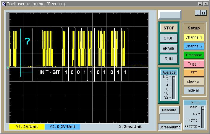

von Maddin (Gast)
Oh, hab's jetzt hinbekommen die ganze Codesequenz laufen zulassen, aber
die Totzeit ist immer noch da.....hmmm?!
Anbei ein Bild
Im Code wurden die ganzen "volatile unsigned char" als "uint8_t"
geschrieben und schon ging die gesamte Sequenz
Maddin
von Dirk (Gast)
Ich glaube der Watchdog schlaegt zu. Nimm mal zum testen den Watchdog
raus.
Dirk

von Maddin (Gast)
Ah yeah...vielen Dank für den Hinweise Dirk.
Es war der Watchdog...
