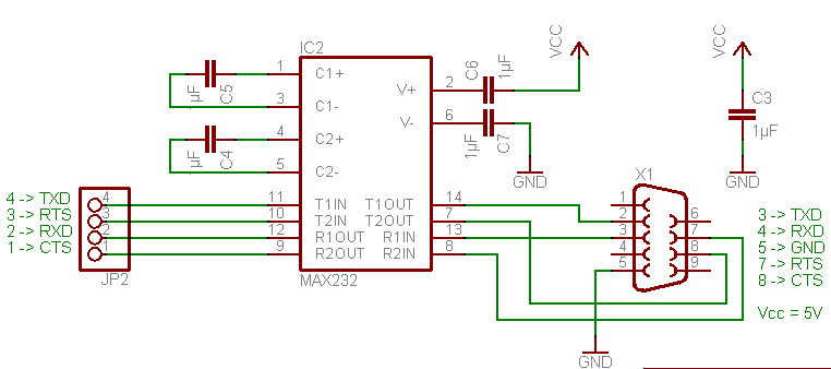

Brauch eigenlich nur eine Verbindung über einen Max232 vom
Bluetoothmodul zum einem Terminalprogramm auf dem PC.
Zum ändern der Einstellungen werden dann einfache AT-Befehle verwendet.
Gibt es da nicht irgendwas einfacheres?
von Björn (Gast)
Also,
irgendwie brauch ich einen seriellen Schnittstellenadapter mit Max232.
Gibt es irgendwo son Ding zu kaufen oder ne Anleitung zum selber bauen?
Was ist denn eigentlich der Unterschied zwischen so einem Adapter und
einem AVR-Programmer?

Hab es mit dem STK500 ausprobiert, haut aber nicht hin.
Hab gerade mal nen Schaltpan für nen seriellen UART-Adapter entworfen
und angehängt.
Wäre nett wenn mir einer sagen könnte ob dieser soweit in Ordnung ist.
Danke!
