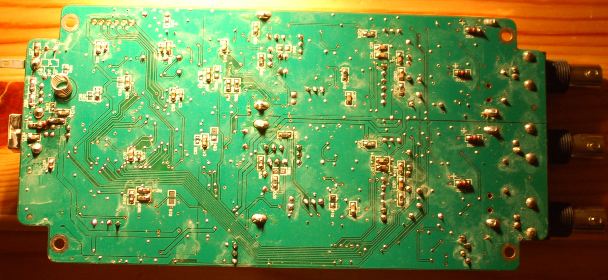

Ich habe mal einige Bild gemacht, anbei mal eines von der Unterseite der
Platine, damit ihr nicht glaubt, ich will euch ein Märchen erzählen
Morgen wird es dann hier an dieser Stelle weiter gehen, mit der
Inbetriebnahme.
Erschrockene Grüße, André

Jetzt mal ganz blöd gefragt, aber das ist ja wohl definitiv nicht
maschinell bestückt und gelötet, oder?
Grauenvoll...
von André B. (cassiopaya8)
Hallo Thorsten,
sieht wohl ganz nach Handarbeit aus. Und selbst für handgelötet ist das
noch grauenhaft. SMD kann man auch wesentlich sauberer und besser löten.
Ich werde mich, nach dem Test, mit den Bildern auch an Conrad wenden.
Qualität ist alles, nur nicht das.

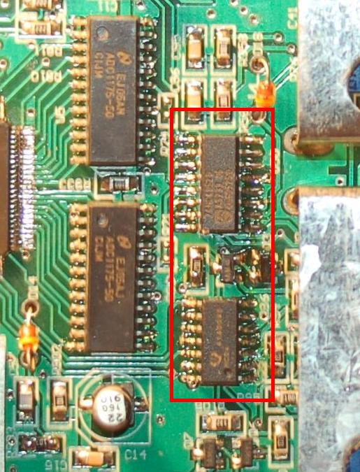

von Thorsten (Gast)
André, dürfte ich dich mal bitten, mir die Bezeichnung der beiden ICs zu
nennen, die auf dem Bild im Anhang markiert sind?
Bin doch mal neugierig denn wenn ich das so sehe, dann überlege ich mir
doch ernsthaft, ob ich meine 40MHz Flashwandler-ICs von Philips mal
hernehme, und was in der Richtung baue. Wäre ja mal ein kleiner Einstieg
Dir schon mal besten Dank!

von Selma (Gast)
Definitiv, nur dann wirds teuer. Sauber löten bedeutet wesentlich mehr
Zeit und das wiederrum bedeutet, dass man dem armen Chinesen ws. 1 Euro
mehr am Tag zahlen muß.
Aber deine Bilder sind erschreckend, sowas habe ich noch nie gesehen.
Die Rückseite ist einfach nur unglaublich. Was zum Henker haben die da
an der USB-Buchse fabriziert?
Der Hammer ist, dass dieses Gerät ja jetzt nicht sooo billig ist.
Nach deinem Beitrag sollte eigentlich jedem klar sein, welche Marke zu
meiden ist.
Vielleicht hast du ja auch einfach nur versehentlich den Prototyp
bekommen :)

Hallo Thorsten,
bei dem oberen gekennzeichneten handelt es sich um einen74HC405D,
darunter hat nur 41A00V8 und HC04 als Aufschrift, handelt sich also
möglicherweise ebenfalls um einen 74-Typ, genauer gesagt ein
HEX-Inverter???

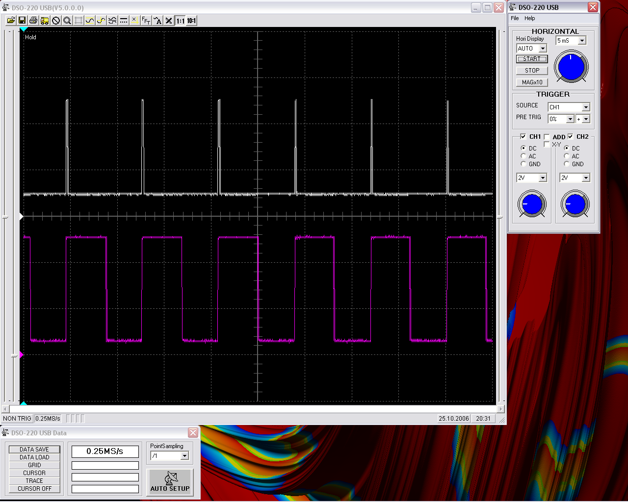

Okay, die Messung, oder das, was ich derzeit damit gemessen habe...
Anbei also mal ein Bild zweier PWM mit variierender Pulsweite (Projekt
3-Farben-LED-Wechsler auf einem Tiny2313), die mit jeweils 15,625kHz
laufen. Das Rauschen ist schon beeindruckend. Hier bräuchte es noch eine
Rauschunterdrückungsfunktion??? Kann mir nicht helfen, aber die Linien
sind mir erstens viel zu dick gewählt, hier wäre eine individuelle
Einstellmöglichkeit gefragt. Auch eine Farbwahl kann leider nicht
vorgenommen werden. Man kann nur durch raten feststellen, welcher Kanal
in welcher Farbe dargestellt wird. Irgendwie gefällt die gesamte
Präsentation überhaupt nicht und wirkt eher semi-professionell. Hier ist
deutlicher Nachholbedarf. Jedoch wird nirgends ersichtlich, wo man sich
gegebenenfalls auftauchende Updates herholen kann. Die Software könnte
sicherlich noch um einiges ausgebaut und aufgewertet werden.
Möglicherweise gibt es ja auch Alternativ-Software? Wenn ich es mit dem
Auftreten von EScope vergleichen soll:
http://www.pldesignline.com/howto/architectureimplementation/190302962
so hinkt allein schon der Vergleich der Oberflächen. Da die Daten nun
schon via USB zum Rechner kommen, könnte man mit besserer Software
sicherlich noch um einiges mehr machen.
Warum die Daten nun ausgerechnet in Excel geladen werden können
(expliziter Button zum Export) ist mir zweifelhaft. Excel zählt ja nun
nicht wirklich zu den Profi-Tools, eher wohl Origin. Vielleicht ließe
sich die Software dahingehend auch noch ausbauen, sodass man einen
Editor seine Wahl wählen kann.
Wie auch immer, bleibt zu sagen, dass es beeinduckt, dass dieses Gerät
überhaupt funktioniert, ich hatte meine Zweifel. Ich werde in den
nächsten Tagen weiter mit diesem Gerät testen... mal schauen, wie man
den internen Takt eines auf 4MHz laufenden Tiny2313 auf einen Ausgang
legen kann, damit man ihn mal mit dem Scope darstellen kann.
Fragen sind weiterhin willkommen.
Beste Grüße, André
Servus alfsch,
dir dürfte aufgefallen sein, dass ich es nicht am Rauschen fest mache,
sondern  eher das ganze drum herum ;)
Gruß, André

Aber eine Frage hätte ich zu dem DSO-220 bzw. der Software. Ich muß dazu
sagen, dass ich mit diesen PC-basierenden Teilen keine Erfahrung habe.
Wie muß man sich das mit der Software vorstellen? Vermittelt die den
Eindruck einer kontinuierlichen Datenanzeige? Weil ich stelle mir das so
vor, dass das Scope die 32kB mit Samples füllt und anschließend den
gesamten Inhalt via USB an den PC sendet da ja die verbauten RAMs keine
dual-port RAMs sind. Somit könnte ich mir vorstellen, dass die Anzeige
etwas träge wirkt.

Zu deiner Frage:
Also man hat schon das Gefühl, dass man genau das sieht, was man misst,
natürlich mit einer kleinen Zeitverzögerung. Habs einfach mal getestete,
indem ich den Tastkopf gegen eine Signalleitung gehalten und wieder
weggenommen habe, immer schön im Wechsel. Wie gesagt, es gibt eine
minimale Zeitverzögerung, aber ich glaube das sind Verzögerungen
aufgrund der Signalwege.
MFG, André
Hallo Henry,
das Gerät funktioniert bisher soweit. Ob es deinen Ansprüchen im
speziellen Fall genügt musst du selbst entscheiden.
Eine ausführliche Stellungsnahme von Conrad blieb leider aus, lediglich
der Hinweis kam, dass ich ein Rücktauschrecht hätte und das man prüfen
würde, es jedoch bisher keine Beanstandungen gab. Und ich glaube immer
noch nicht, dass die großen Lötklekse wegen des Skin-Effektes auf die
Platine getropft wurden ;)
Ein Software-Update ist leider nicht vorgesehen, schade meine ich, weil
gerade hier noch einiges getan werden könnte. Auch die FFT-Funktion
klappt. Weiterempfehlen würde ich das Gerät aufgrund seiner Qualität
nicht, dennoch ist es brauchbar.
Beste Grüße, André

von Chrisi (Gast)
Der Thread ist ja nun schon älter, aber danke, dass den jemand
hervorgeholt hat. Ich kann aber nicht glauben, dass die Bilder von André
Serienstand sind. Nicht mal ein Prototyp sieht so übel aus. Immerhin
habe ich keine Fädeldrähte gesehen. Wenn das mein Gerät wäre, würde ich
erst mal alle Lötstellen nachlöten bzw. das Kilo Lötzinn von der Platine
runternehmen, um ruhig schlafen zu können. Funktionieren tut das Gerät
ja scheinbar. Vielleicht sieht sich ein Leser ermutigt, auch mal sein
DSO-220 USB aufzuschrauben?
von Michael G. (linuxgeek) Benutzerseite
Ja, ich hab gesucht. Konnt ich dann doch nicht unkommentiert lassen...
ich mein wenn sie wenigstens die Platine nach dem Loeten gesaeubert
haetten. Also das is ja wirklich unter aller Sau - da haettest mehr
davon das Ding gleich als Bausatz zu kaufen dann koennte man es
wenigstens gescheit loeten.
