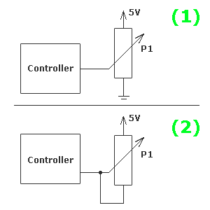

von Marco (Gast)
Der Code sieht richtig aus. Wenn du mit den Werten für W schon
rumgespielt hast, denke ich eher das es an der Hardware liegt. Wie ist
der Sensor angeschlossen? Direkt der Ausgang des Sensors an den ADC ohne
weitere Beschaltung?
Wenn ja, dann ist das falsch.
http://www.roboternetz.de/phpBB2/files/plan_772.gif
Im Prinzip so wie unter (1) zu sehen muss der Sensor angeschlossen
werden.

von Marco (Gast)
Ich habe selbst mal einen Plan gezeichnet. Vielleicht sagt der das
besser aus. Den Tiny25 musst du dir als deinen Mega2560 vorstellen und
rechts der TSOP1736 kann man auf Grund seiner Anschlüsse wohl mit dem
Sharp gleichstellen. Zumindest hat er auch einen Signalausgang.
Wenn das nicht hilft, muss ich es weiter in Worten probieren.
Die 10kOhm des Widerstands sind jetzt nur frei gewählt. Sollte der
Wertebereich damit zu klein sein, muss man ihn ggf ändern.

von Marco (Gast)
Kannst du dir W nicht über RS232 ausgeben lassen oder auf einem LCD
anzeigen lassen. Dann siehst du schonmal was du überhaupt passiert.
Ist GND vom Sensor mit GND vom Mega2560 verbunden?
Hast du ein Link zum Datenblatt des Sensors?
Wenn alles nicht hilft, fang eine Nummer kleiner an. Mit einem Poti.
Ein Anschluss der Widerstandsbahn auf GND, den anderen auf VCC/VRef und
den Schleifer an den ADC. Je nach Auflösung des ADC (8 oder 10Bit)
bekommst du dann beim drehen am Poti unterschiedliche Werte.
Ptot des Potis aber beachten! Sonst stinkt es unangenehm ;)
