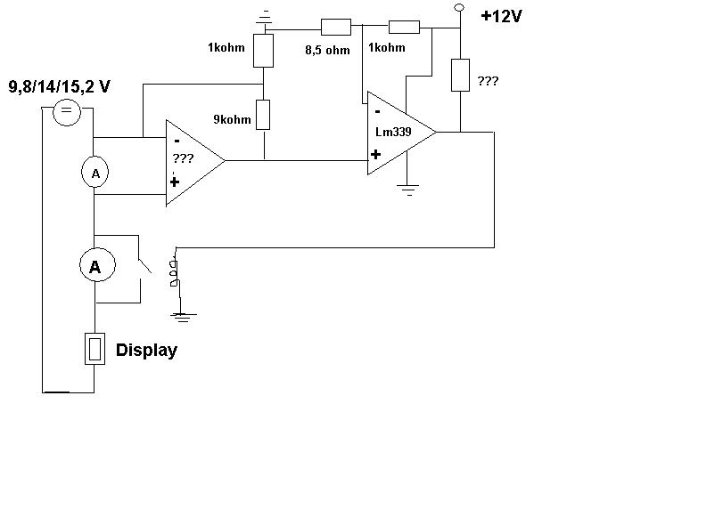

ich habe zur Zeit ein kleines Problem.
Ich habe 2 Multimeter mit denen einmal im A-Bereich und einmal im
mA-Bereich gemessen wird. beide hängen im gleichen Stromkreis.
Jetzt ist natürlich das Problem das das Multimeter welches im mA-Bereich
misst, es nicht gut findet wenn der Strom plötzlich im A-Bereich ist.
um das Multimeter nun nicht zu beschädigen bzw die Sicherung zu schießen
wollte ich mittels shunt und Komperator oder A/D Wandler den Strom
Überwachen und beim Überschreiten der 1mA Grenze soll das Multimeter im
mA-Bereich mittels Relai überbrückt werden.
Probelm an dem ganzen ist ich habe weder in den bisherigen
Forumsbeiträgen noch bei google einen uC gefunden der so kleine Bereiche
Auflösen kann.
Auch die A/D Wandler sind alle nur 10Bit und die Referenzspannung sollte
auch nicht zu klein sein.
Ach ja und Ops kommen nicht in Frage da ich dort ja eine +/-
Versorgungsspannung brauche.
hat jemand vielleicht noch ne idee
gruß Dominik

Ich würde da einen 4-Leiter-Shunt nehmen und dann das Messignal mit
einem INAxxx aufbereiten. Gemessen wird dann einfach nur noch eine
proportionale Spannung..
Gruß,
Techniker
von Jürgen C (Gast)
warum einen zusätzlichen Shunt?
Im Messgerät ist doch schon einer enthalten.
Du brauchst ja keine präzise Messung sondern mußt nur einen Schwellwert
ermitteln und dann entsprechend reagieren.
Überwache den Spannungsabfall am Multimeter mit dem A Messbereich mit
einem Komperator(Operationsverstärker) und Überbrücke, wie Du oben schon
beschrieben hast das Multimeter mit dem mA Messbereich.

von Gast (Gast)
Aufgrund der großen Bandbreite der zu messenden Ströme wird eine Lösung
mit einem Shunt und veränderlicher Verstärkung per OPV vermutlich kaum
die benötigte Genauigkeit liefern. Ein Shunt, an dem bei 1.5A eine
Spannung von 50mV abfällt, hat bei 1 mA gerade einmal 33µV. Das kann man
aufgrund der Offsetspannung von Operationsverstärkern nicht vernünftig
verstärken. Daher würde ich zwei verschiedene Shunts wählen. Der Shunt
für den mA Bereich kann mit einer Diode überbrückt werden, so dass an
ihm maximal 0.7V abfällt. Der Shunt für den Amperebereich ist immer
aktiv. Damit kann man jedoch nicht direkt die Anforderung erfüllen, dass
die Spannung um maximal 50mV schwankt. Wenn das unbedingt nötig ist,
dann muss man die Spannung nach dem Shunt regeln (Achtung: normale
Spannungsregler haben einen Ruhestrom von ein paar mA durch den GND
pin).
von Ralf Kellerbauer Whm (Gast)
Die 'nur' 50mV erlaubten Spannungsabfall erscheinen mir extrem.
Einerseits sollte der Shunt im Ampere-Bereich eher 0,1 Ohm haben, was
dann 160 mV bei 1,6 A ergeben würde.
Zudem wird gesteckt und noch dazu gibt es in Reihe dazu ein Relais, was
auch gut Übergangswiderstand ergibt.
Bei 0,01 Ohm hätten wir nur 16 mV Spannungsabfall, sollte man mal
nachmessen.
Am besten wäre der Verzicht des zweiten Multimeters im stromführenden
Zweig des Stromkreises und einfach zusätzliche Spannungsmessungs über
den Shunt des 1. Multimeters.
Diesen Zweig dann verstärken, das könnte ein OP07 (10 Mikrovolt max.
Offset - Conrad z.B. von TI) und ein Steckenetzteil mit +-9V (24V
DC-Netzteil, per 2* U-Regler) und R-Netz 100 Ohm / 100k + 10M parallel =
100 / 99,9 k dann invertierend verstärken.
Bei 0,1 Ohm im ersten Geräte würde sich 10 mV/ 1mA ergeben, bei 0,01 Ohm
dann 1 mV / 1mA.
Wahrscheinlich ist der min. V-Meßbereich bei 200 mV Vollausschlag, man
müßte also nach dem OP07 und mit Vorschaltwiderstand das Ausgangssignal
mit einer Schottky-Diode auf ca. 250-400 mV begrenzen, damit das
Voltmeter nicht überlastet wird. Oder per weiteren Operationsverstärker
+ Diode am Ausgang ab z.B. 180 mV (außerhalb des Meßbereiches) die
Spannung dann begrenzen.
Man wird wohl den OP07 noch per Justierung oder Software auf Null
abstimmen müssen, aber er müßte dauerstabil ihn dann halten können.

von Dominik D (Gast)
Hi so hab mal im Anhang ne skizze von der Schaltung gemacht wie ich sie
aufbauen wollte..
jedoch weiß ich nicht welchen op ich am besten für den
nichtinvertierenden Verstärker benutzen soll (sollen ca 10mV auf 100mV
verstärkt werden)
das zweite wo ich mir nicht sicher bin ist der Pullup am ende des
Komparators
vielleicht kann mir jemand von euch helfen..
gruß
Dominik
mist hier der Anhang
von willivonbienemaya (Gast)
1.
Sieht einfach besser aus.
2.
Sieht es auch besser aus wenn man es mit einem geeigneteren Programm
zeichnet, zb: Eagle.
3.
Nimm Widerstandswerte die man gescheit kaufen kann.
4.
Schau dir mal die verschiedenen Verstärkerschaltungen an. Oder fertige
Schaltungen in denen OP´s verwendet wurden.
5.
Überleg ma wieviel Strom nur über die zwei Widerstände oben fließt. Ist
das Notwendig?
6.
Der Pullup hängt davon ab welchen Strom dein Relais benötigt.
1. Tippfehler
2. Bin auf Arbeit habe weder Eagle noch multisim noch Pspice hier
3.ist mir klar das man die nicht kaufen kann waren ja auch nur die
errechneten werte
4. Für was ? Also aus welchem grund soll ich das machen damit ich weiß
welchen Op ich verwenden soll? Ich seh doch nicht zb den offset des Op's
in der Schaltung
5. welche meinst du ? die des nichtinvertierenden Verstärkers oder die
des Spannungsteilers für die Referenzspannung des Koparators
6. Das ist jetzt ne gute frage muß ich erstmal das Datenblatt finden
2. Was ist das für ne fima, wenn du für die ne Schaltung machen sollst,
aber dir kein Layoutprogramm zur Verfügung steht, nicht mal ein
kostenloses.
3. Wie hast du die erechnet?  Welchen Wert hast du für den Strom
angenommen?
4. Weil die Schaltung so nicht funktioniert.
5. eigentlich die des Komparators, aber beide sind zu niedrig.
