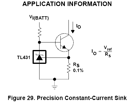

Hallo Christoph Kessler, ich habe jetzt die Vcc+ auf 30V, Vcc- auf 0V, also +/-15V aber ich messe trotzden erhöhte Spannungen. Beispiel ich habe einen Widerstand R=470kOhm, I=1µA = konst (messe ich mit Ampermeter), so erwarte ich eine Spannung von etwa 0,47V - 0,48V und ich messe 0,5V Wenn ich den Widerstand auf 2,9MOhm vergrößere, messe ich 3,16V Das heisst mit steigenden Widerständen, steigt mein Fehler. Warum? Danke
wie genau ist 1ua gemessen? 3,16 / 2,9m = 1,09 ua gibt bei 470k 512mv dann stimmts !
Hallo Olga, was ist das für eine ominöse Konstantstromquelle? Es sieht nach einem TL431 aus. http://focus.ti.com/lit/ds/symlink/tl431.pdf der Strom für die Referenz durch Rset ist bei 1 uA nicht mehr zu vernachlässigen, das verfälscht vermutlich die Messung. Ich denke, der TL431 läßt sich nur als Stromsenke nach GND verwenden wie im Datenblatt gezeigt.
> ich habe jetzt die Vcc+ auf 30V, Vcc- auf 0V, also +/-15V > aber ich messe trotzden erhöhte Spannungen. 30Volt sind nicht automatisch +/-15V... Du musst mit deiner Spannung INNERHALB deiner Betriebsspannung bleiben. Bei 30Volt Betriebsspannung kannst Du zwischen 2Volt und 30 Volt messen - NICHT DARUNTER. Um kleine Spannungen meesen zu können, musst Du eine NEGATIVE Spannung an VCC- anschliessen. > Ich denke so dass etwa bei 5V die viertuelle Masse sich einstellt. Wie kommst Du darauf?? Sieh dir das nochmal an: DB1UG hat es ja schon geschrieben Beitrag "Re: Impedanzwandler" Gruß ar.

Meine Konstantstromquelle habe ich mit einer Komparatorschaltung mir selbst gebastelt. Den Strom messe ich immer zusätzlich. Jetzt habe ich den Ausgang von TL084 und dieser schwing mi 50Herz Die Eingangsspannung ist aber zimlich konstant. Soll ich vielleicht ein RC -Glied zu Stabilisierung bauen? Ich versuche eine negative Spannung zu bekommen. DANKE :-)
