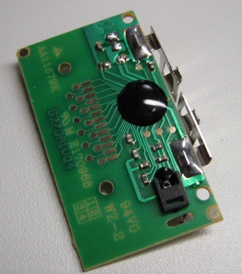

Bei Conrad gibt es auch das Thermo/Hygrometer mit der Artikelnummer
646065 für 9,99Euro. Das enthält einen SHT-Sensor von Sensirion. Ist
wohl die schlechteste Qualität, aber ausser schnorren die preiswerteste
Methode an so einen Sensor zu kommen.
Zu kaufen gibts die auch bei Farnell.
Software dazu in der Codesammlung.
von tobi (Gast)
Hallo!
Kann ich bestätigen, unter dieser Conrad
Nummer bekommt man die Platine (siehe Anhang).
Sogar Clk und Data sind anscheinend schon auf Pins
gelegt...
MfG Tobi
