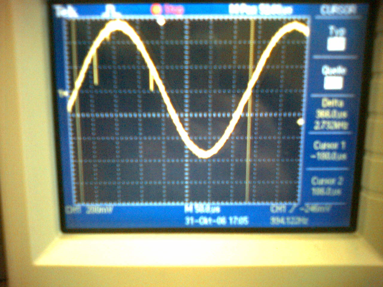

von pumpkin (Gast)
moin,
ich hab z.zt. ein ähnliches problem mit dem TDA8702: fiese glitches und
rauschen (siehe - eher schlechtes - foto). allerdings habe ich bisher
nur 'transparent mode' probiert (geschickt wurde nen sinustable mit 200
werten pro periode). würde mich also auch interessieren ob es
philips-like ist. kann ich mir aber nicht vorstellen.
pumpkin
von Stefan (Gast)
der TDA8702 ist ein D/A Wandler. Hier geht es aber um A/D Wandler.
mfg
Stefan
von pumpkin (Gast)
oh sorry jungs, war ich wohl zu voreilig...missverständniss
pumpkin
