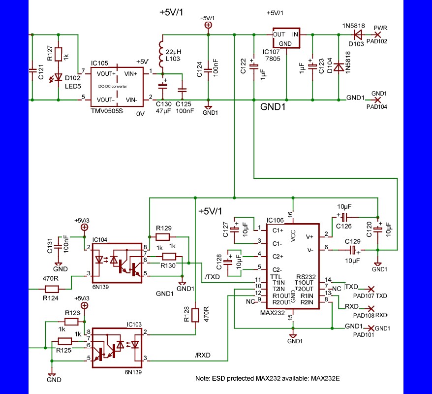

ICh habe das Gefühl, dass mein MAx232 nicht funktioniert.
Ich messe folgende Spunnung:
V+(Pin 2)/GND1:           3.3V
C-(Pin 3)/+5V/1           3.6V
V-(Pin 6)/+5V/1           3.2V
R2N/+5V/1                   5V
GND/+5V/1                   5V
T2N/+5V/1                   5V
VCC/GND1                   5V
T1IN/GND1                  5V
V+/V-/C sollten auch so 5V sein ,oder?
Dateinanhang:
Schaltplan(Ausschnitt)
Max232 Pinbelgung (S. 17)
http://pdfserv.maxim-ic.com/en/ds/MAX220-MAX249.pdf
Was kann man da machen?
von Josef (Gast)
Die Beschalten des MAX ist ok, aber die Optokoppler passen so nicht.
IC104 produziert super Kurzschlüsse. Der MAX kann auch keine
Optokopppler-Leds
treiben usw. Probiers mal ohne Optokoppler - dann wirds gehen.
SG Josef

von A.K. (Gast)
@Josef: auch wenn's auf den ersten Blick etwas schräg aussieht: Die
Optokoppler sind ok. Da der erste Transistor prinzipbedingt nur sehr
begrenzt Strom durchlässt, geht das. Siehe Datasheet.
@345: Der MAXe muss nicht unbedingt noch funktionieren, nachdem er mal
verkehrt herum drin steckte.
V+/GND sollte 8-10V sein. V-/GND ebenfalls.

von Konstantin G. (kostik)
miss mal die versorgungsspannung , aber direkt am ausgang 7805 mit und
ohne MAX. mit STatusLED meinst du LED5?
wie kann sie ausgehen, wenn die 5V immor noch da sind?
>ohne MAX.
out/gnd1:  (in Bild2.jpg : 7805 obere Loch(out) und Mitte (gnd1))
Ohne Max232: 4.7V
Mit Max232: 0.7V
Was bedeutet das?
halten wir noch mal fest:
Ohne Max232: 4.7V 72mA
Mit  Max232: 0.7V 72mA

von Stephan (Gast)
selbst die 4,7V sind eigentlich zu wenig.
Der MAX schließt Vcc kurz. So isses. Also neuen rein.
Vorher muß die Spg aber bei ca. 5V stehen. Oder ist da noch ne Diode am
Ausgang dran ?? Und die 10 uF am Ausgang vom Regler nicht vergessen.

von 345 5. (dksok)
Jetzt habe ich am 7805 out/gnd1 3.8V mit dem Max232 und die LED5
leuchtet.
Ich glaube da war was mit dem Sockel vom Max nicht i.O..
Ob das serielle Interface jetzt auch geht schau ich morgen.
von 345 5. (dksok)
es geht

von Michael U. (Gast)
habe hier gerade mal drübergelesen...
Ist es für manche wirklich so ein unlösbares Problem, ein simples
Messgerät zu benutzen?
Wenn die Batterie nicht gerade leer ist, sind die Dinger alle genau
genug für solch eine Fehlersuche.
Wie groß ist die Spannung vor dem Regler (muß mindestens 7,5V mit
maximal zu erwartender Last sein).
Wenn bei angeblichen 72mA nur noch 0,7V hinter dem 7805 sind, ist der
entweder kaputt oder vor dem Regler sind auch nur noch 1-2V.....
ICs im Betrieb kann man wechseln, wenn man a) ausreichend Ersatz zur
Hand hat und gerne pokert. Mal andersrum reinstecken kann man auch, wenn
man seine Doktorarbeit zum Thema "Das Verhalten eines MAX bei
Falschpolung" schreiben will.
Zur Fehlersuche völlig ungeeignet.
