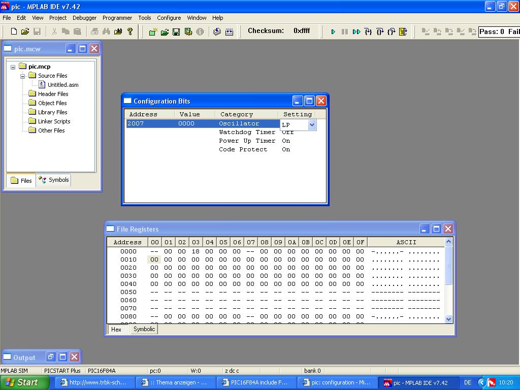

von BoB (Gast)
so ich hab jetzt folgende einstellungen eingestellt:
Oscillator   LC
Watchdog Timer OFF
Power Up Timer   On
Code Protect   On
aber er zeigt mir immer noch die fehlermeldung an. jetzt sogar in dem
alten programm.
ich hab nochmal ein screenshot als anhang drangehängt. da könnt ihr euch
die values und adresses anschauen
von BoB (Gast)
Hey leute.
verdammt. es funktioniert ja tatsächlich. da wären wir aber nie im leben
drauf gekommen, dass man da auch noch einstellungen vornehmen muss.
1000 dank an alle, die uns geholfen haben.
