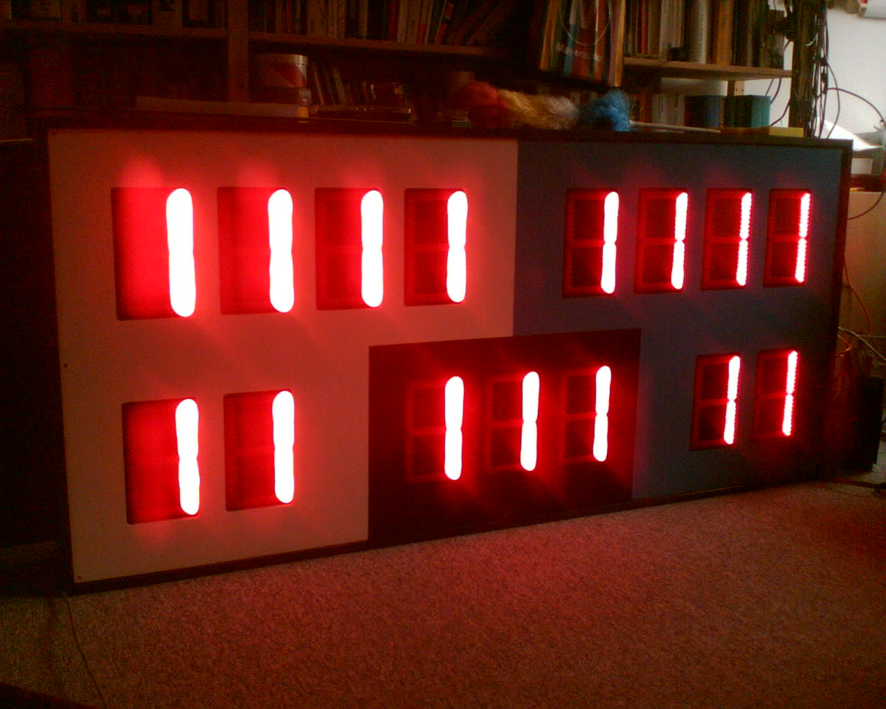

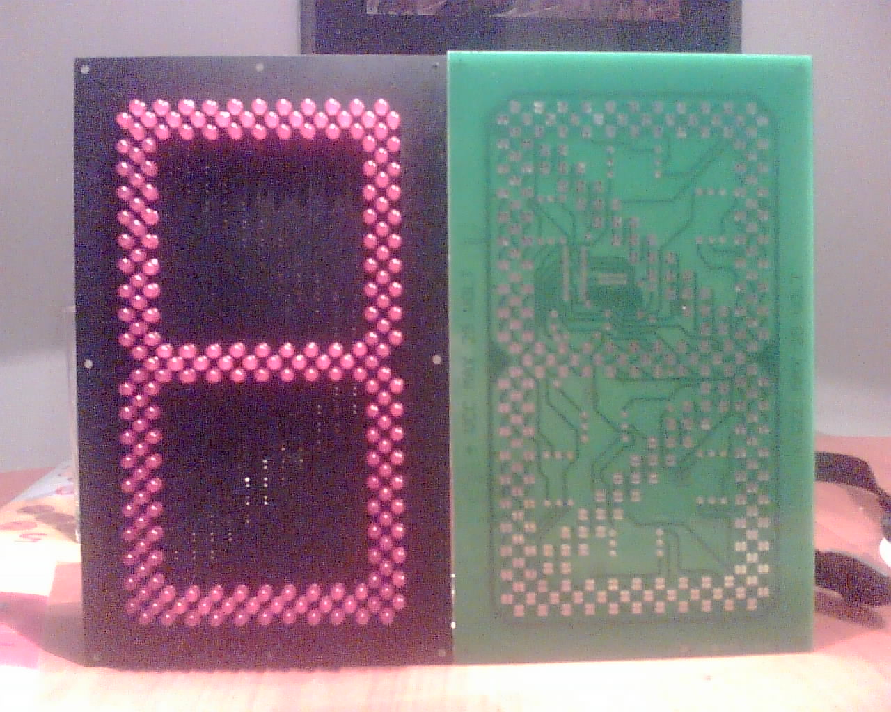

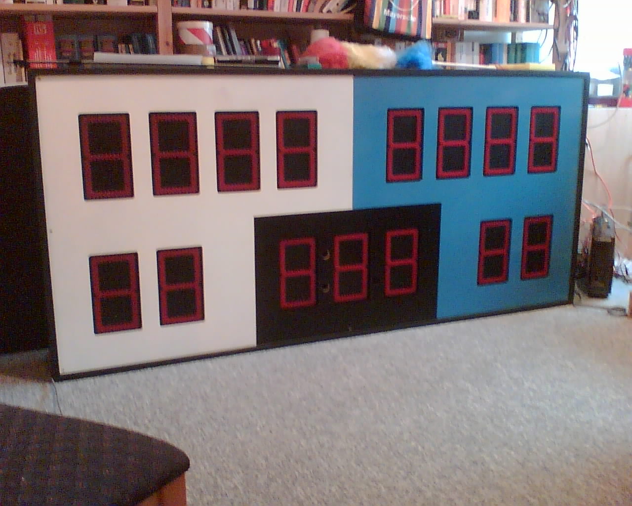

Hallo, ich habe in den vergangenen Jahren einige solcher Projekte gestemmt. Fing an mit Selbstbau von 7 Seg LED-Displays über eletromechanische Klappdisplays (zu aufwändig und teuer) bis zu professionell selbst-hergestellten 7 Segment Großanzeigen. Unschlagbar ist die segmentweise Ansteuerung über 8-Bit-Schieberegister mit Latches und Leistungstreibern (500 mA bei 50 Volt für zwei-drei Euro von Allegro Systems). Die Ansteuerung übernimmt ein kleiner ATMEAGA 8 mit ein paar Programmzeilen (Hier Bascom). Damit beschreibt der Atmega 15 Displays 2000 mal pro sekunde neu; die Anzeigen sind mit nur 3 Steuerleitungen Clock,Strobe und Data seriell miteinander verbunden !! Die Fütterung mit den Anzeigedaten übernimmt eine PC-Programm (hier zb. für Judo, oder Basketball, Tennis.....) über eine RS232. Via WLAN-RS422 Adapter (Lantronix) und PC mit VB-Programm auch für Laien nachbaubar. Das ist alles sehr einfach, hocheffizient und unschlagbar preiswert, wenn einige Sportkollegen einen Lötkolben bedienen können. Anbei einmal einige Bilder von Anzeigen (ca. 26 cm hoch noch über 100 Meter im Tageslicht ablesbar !!!) Die aufgebaute Großanzeige (Prototyp)misst ca 200 mal 100 cm !! Die Anzeigen verrichten bei Bundesliga und int. Wettkämpfen seit Jahren treu Ihren Dienst. Ich habe noch einige professionelle Leerplatinen mit Lötstopplack und Versilberung zum Selbstkostenpreis abzugeben; auch die Allegro Halbleiter. Wer interesse hat bitte melden unter dietmar.steiner at jjjc-bochum.de. Gruß Dietmar

Moin, 12 Platinen habe ich noch. Bezahlt habe ich dafür 12 €/ Stück (bei einer Abnahme von 150 ;-) ) . Also zuzüglich Portokosten kannst Du sie haben. Allegro A6841/UCN5841(passt genau auf Platine und Schaltung)) etwa 3 € / Stück, muß ich nocheinmal auf die Rechnung schauen. Dietmar

@sportler.. natürlich kann ich dir noch mit weiteren info's wie schaltplänen oder beispielen für die ansteuerung (software/hardware) behilflich sein. übrig habe ich noch genau 12 Platinen, zu not könnte ich noch ein paar mehr abgeben. von den leistungsschieberegistern habe ich auch noch genug übrig. lediglich die led's habe ich nicht mehr vorrätig. ich hatte damals 5 mm rot ca 1500 mcd leds dort verbaut; sind ideal. habe vor 5 jahren dafür etwa 12 cent / stück bezahlt, die dürftrn heute also um einiges preiswerter sein. bitte wende dich bei weiterer kommunikation über dietmar.steiner at jjjc-bochum.de an mich. dietmar

@ Matthias pro Anzeige mußt Du schon mit ca. 70-100 € rechnen. Im Thread findest Du schon recht konkret alle Info's zum Nachbau. Ablesbarkeit bei Tageslich ist völlig problemlos, teils sogar zu hell für empfindsame Naturen !
@ Karl heinz Buchegger Wiklich absolut kein Problem selbst bei direkter Einstrahlung, welche natürlich wirklich absolut der worst case ist . Texaco/Total und einige andere Tankstellen bauen gerad Ihre Anzeigen auf LED um (Ruhrgebiet). Die Ablesbarkeit ist genial.... Die LED's sollen natülich einen großen Öffnungswinkel haben und ab 1500 mcd sind sie geeignet, so meine Erfahrungen. Ich hatte sie vor ca. 8 Jahren für 20 Pfennig/Stück gekauft. Heute sollten sie preiswerter mit mehr Leistung zu beziehen sein. Dietmar

Ja, aber besonders pfiffige UCN5841 ! Damit reduziert sich der Bauteileaufwand drastisch und das Konzept wird sehr einfach...
