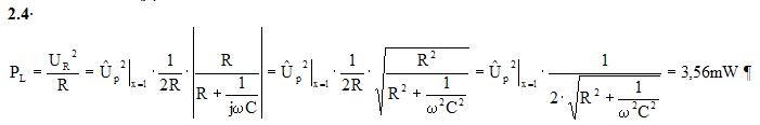

Hallo, bin schon seit gestern dabei, die Klausuraufgabe (siehe Anhang)
zu lösen. Bis auf die Aufgabe 2.3 klappt es soweit.
Die Aufgabe 2.4 bekomme ich nicht gelöst. Die Lösung hilft mir dabei
auch nix.
Kann mir da jemand einen Tip geben???

Danke Andreas. Das bringt mir nichts.
Ich möchte eigentlich nur wissen, wie man auf diese Lösung kommt.
Sorry hab vergessen die Lösung hier rein zu stellen.
von Peter (Gast)
Siehe roter Kasten.

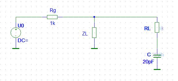

von Peter (Gast)
Die Schaltung kann ich ja so dann darstellen, oder?
Gesucht ist ja die Leistung über den Widerstand RL?
von Andreas G. (ag1brg)
Hi
ich würde sagen SQR(R²/(R²+(1/((2pi)²*C²)) beschreibt das geometrische
Teilerverhältniss zwischen dem 100 Ohm R und dem 20p C.
ich habs nachgerechnet und simuliert des passt.
aber was mir Rätsel aufgibt ist die Geschichte mit 1/2R
wenn mir noch was einfällt post ich es..
von Henrik (Gast)
Oh, ich habe da wohl im falschen Unterforum geantwortet.
Die 2 kommt von (Effektivwert)²= (Spitzenwert)²/2 !
von Peter (Gast)
Vielen Dank Hendrik.
Was noch komisch ist, dass Up^2 wird da noch durch R geteilt. Warum
eigentlich?

von Peter (Gast)
Ich verstehe immer noch nicht, wie die Lösung von Aufgabe 2.4 zustande
kommt.
Muss ich nicht die Spannung von RS(Serienwiderstnd 100oHm von Z2) zuerst
berechnen?
Wurzel(RS^2/(RS^2+1/(w^2*C^2))*(0,8455^2/2) = Urms über RS
Dann müsste doch die Leistung über RS so zu berechnen sein:
PL = ( Urms über RS )^2 / RS

Wenn ich die Formel von der Lösung verwende und für R 50oHm einsetze,
dann
bekomme ich auch 3,56mW heraus.
Für R muss doch 100oHm eingesetzt werden, oder? Also irgendwie total
blöde das ganze.

von Martin (Gast)
Es ist hier nach der Wirkleistung gefragt.
Diese ergibt sich aus Spannungseffektivwert zum Quadrat, also
(Û/sqrt(2))^2 geteilt durch Reaktanz der durchflossenen Impedanz. Die
Reaktanz ist nur der Widerstandd mit 100 Ohm. Den Kondensator kannste
fast vergessen, der wirkt sich überhaupt nicht aus und macht die
Rechnung nur unschön (jw usw.)
P = (0,8455V/1,414)^2 / 100 Ohm = 3,57mW
von Peter (Gast)
Hallo Martin. Vielen Dank für deine Hilfe!
Wenn man es korrekt machen will, dann müsste man doch die Spannung über
dem 100 oHm Widerstand benutzen oder?
|   | RS = 100oHm
 --- C=20pF
Wurzel(RS^2/(RS^2+1/(w^2*C^2)) * 0,8455V
Das ist doch die Spannung über dem Widerstand RS.
Stimmen meine Überlegungen?
Wenn ich die Formel von der Lösung verwende dann bekomme ich nicht
3,57mW heraus.

von Martin (Gast)
Die Spannung überm Wieder stand ist nicht Wurzel .... , sondern einfach:
0,8455V * (Rs / Rs + jwC). Das darfst Du nicht quaderieren und die
Wurzel ziehen, weil im Nenner eine Summe steht.
Die Leistung ist dann die Spannung^2 / 100 Ohm. Das ist zu 99% korrekt.
Wenn Dus korrekt machen willst musst den komplexen Spannungsteilernenner
rational machen, dann hast ein Real und Imaginärteil, wobei für die
Leistung dann nur der Realteil alusschlaggebend ist.
Genau ist das dann:
P = (Û/sqrt(2))^2 * R  / (R^2 - 1/(w^2C^2))
das w, weil die Leistung ja Frequenzabhängig ist.
von Peter (Gast)
Servus Martin!
Achso, das heist ich kann Leistungsbetrachtung die komplexe Größe
entfernen.
Und somit erhalte ich dann:
   0,8455V^2 * Wurzel(RS^2/(RS^2+1/(w^2*C^2))
P= ------------------------------------------
                      2*R
komplexe Größe entfernt: 1/(w^2*C^2) --> fallt weg!
Dies kürzt sich: Wurzel(RS^2/(RS^2)
   0,8455V^2
P= -----------
       2*R
von Peter (Gast)
...und der komplexe Spannungsteiler ist dann:
Das ist korrekt so oder?
von Martin (Gast)
Der komplexe Spannungsteiler ist nicht Wurzel... , sondern einfach
normal der Spannungsteiler.
Und man kann den komplexen Teil nur weglassen wenn nach der Wirkleistung
gefragt ist, wie in Deinem Beispiel.
von Peter (Gast)
Hi Martin.
Ja aber der Betrag von diesem Ausdruck |RS^2/(RS^2+1/(w^2*C^2))|ist
doch:
WURZEL(RS^2/(RS^2+1/(w^2*C^2))
von Martin (Gast)
Kann sein, aber was willst mit dem Betrag? Den brauchst doch gar net...
von Peter (Gast)
ja stimmt eigentlich! Danke für die Hilfe.

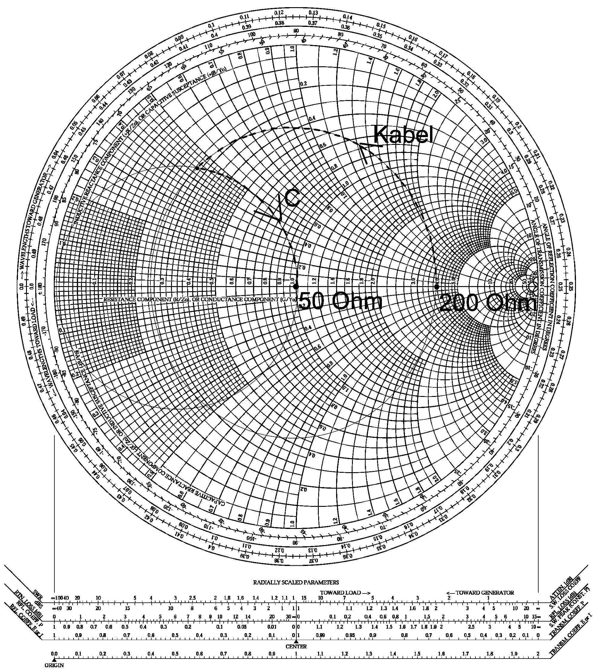

Hallo Martin!
Kennst du dich mit dem SMITh DIAGRAMM aus?
Ich hab da ne Aufgabe, da weiss ich nicht wie ich da Anfangen könnte?

von Christoph Kessler (db1uq) (Gast)
Man fängt rechts an. 200 Ohm liegen im 50 Ohm Smithdiagramm auf der
reellen Achse rechts vom Mittelpunkt auf der "4" (4*50=200).
Ein 50 Ohm-Kabel dreht diesen Punkt auf einem Kreis um den Mittelpunkt
im Gegenuhrzeigersinn. Nach 1/4 Lambda zum Beispiel kommen wir in den
Punkt "1/4" auf der reellen Achse. Wir dürfen nicht ganz soweit drehen,
also ist das Kabel kürzer als Lambda/4.
Ein parallel geschalteter C dreht einen Punkt im Uhrzeigersinn auf einem
Kreis dessen Mittelpunkt auf der reellen Achse liegt, und links durch
die "0" geht.
Wir brauchen den C-Kreis, der durch 50 Ohm geht. Der Schnittpunkt des
"Kabel"-Kreises und des "C"-Kreises liegt im linken oberen Quadranten
des Diagramms. Außen kann man die Kabellänge in Lambds-Bruchteilen
ablesen, der C muß aus der Länge seines Kreisbogens bestimmt werden.
Ich habe mal schnell ein Smith-Diagramm gesucht, und das hier benutzt,
ich hoffe, die haben nichts dagegen:
http://www.isk.kth.se/kursinfo/6b3115/Filer/Smith/smith.pdf
Eingetragen die Transformation durch Kabel und Parallel-C ( Ich hoffe,
das stimmt so, ist schon lange her).
