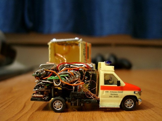

Ein Tiny13 hat zu wenig Pins, das was ich beschrieben habe ist ja nur
ein Teil des Programms.
Was mir da vorgeworfen wurde ist unzulässig da hier zwei bereiche
miteinander Verwechselt worden sind: Kenntnisse auf  der Theoretischen
Ebene, und Erfahrungen der Praktischen Seite werden hier auf einen
Haufen geschmissen!
Das nur am rande ;-)
Das ganzen wäre im SO20 Gehäuse viel  zu gross, da es in kleine
Modellautos reinpassen muss. (Siehe Anhang - Miniaturisierung ist
goldwert)
Wenn mir jetzt noch jemand sagen könnte ob udn wie ich das in Bascom
lösen kann mit dem  2313 wäre ich rundum zufrieden.
Gruss
Alex
von alfsch (Gast)
bild is klasse :-))))
da brauchste die ambulanz...
"das ...lösen" : was nu? ub überwachen, komparator, poti...??
