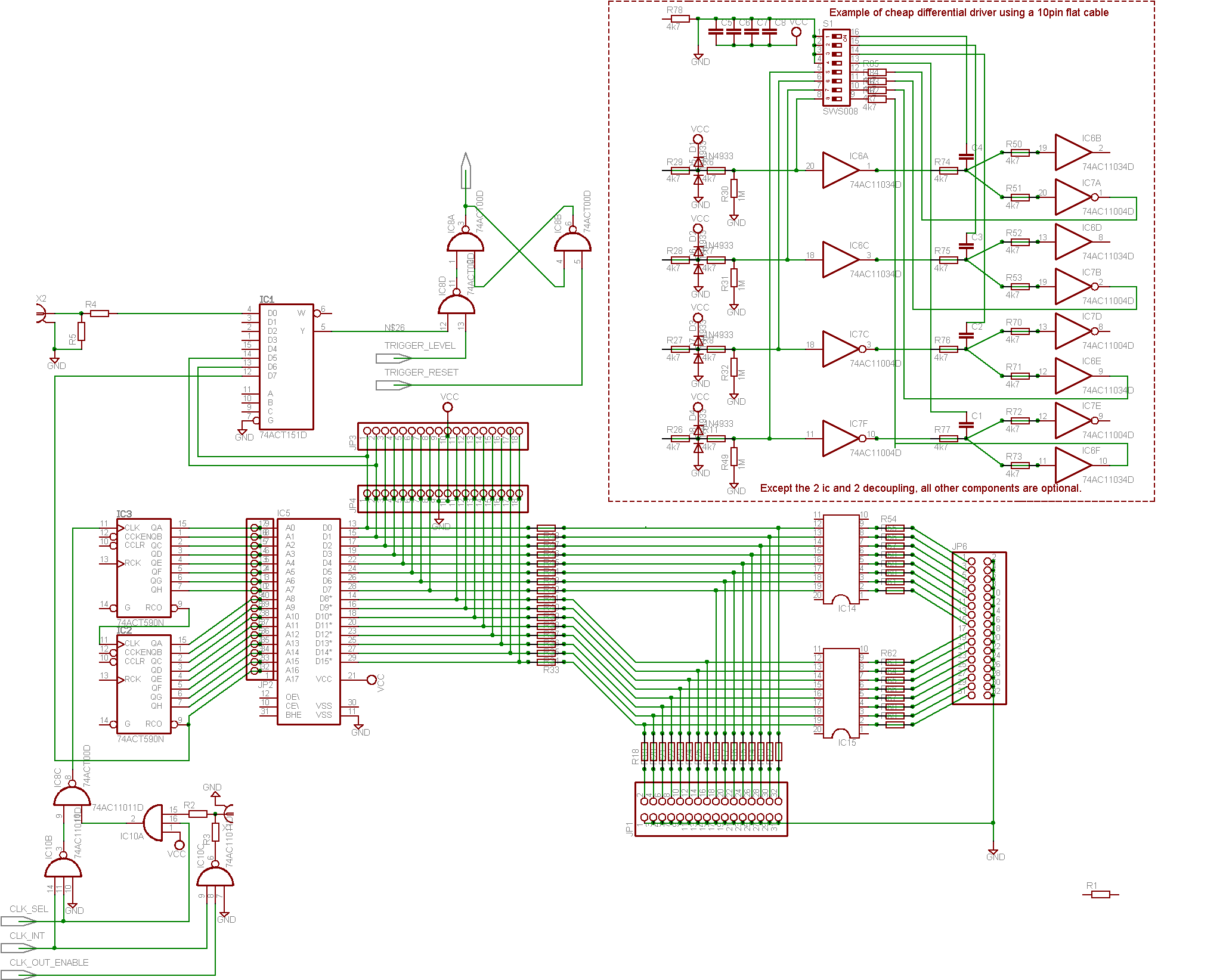

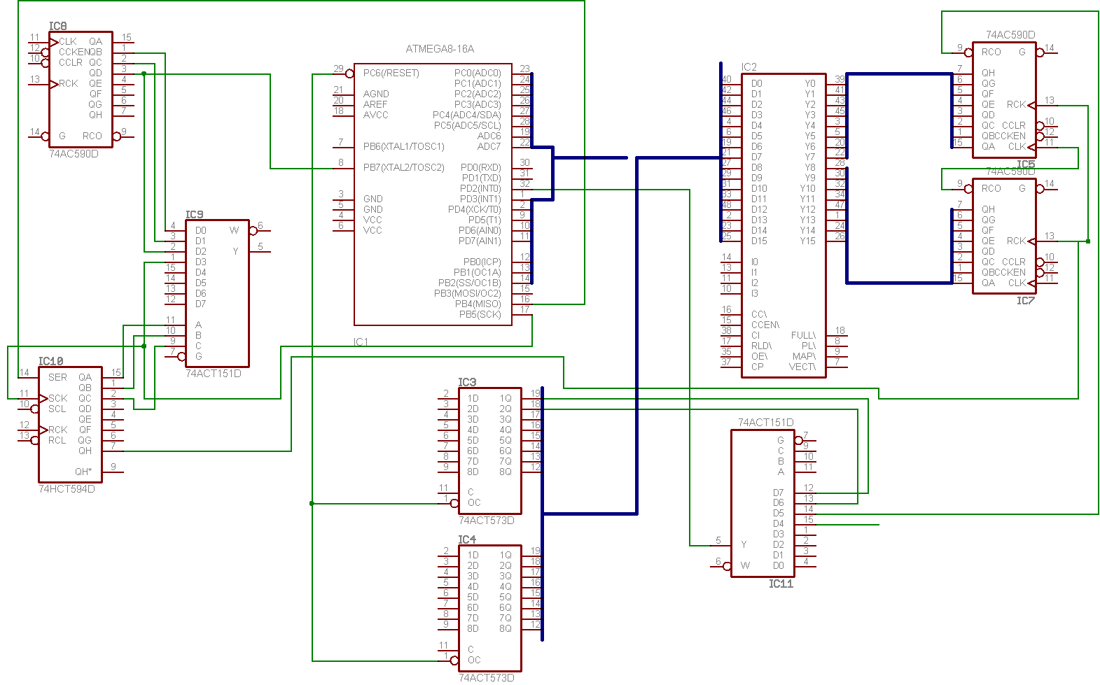

von Francesco N. (franceso-)
Da ich das Projekt nur nebenbei mache, dauert es ein bisschen länger.
Hier mal die Grundschaltung für das LA.
Dargestellt sind nur 16 bits, aber das Verwendete RAM ist ein 64x32bit
mit
5.5nS.  Der Verwendete Osc kann bis 170Mhz.
Die Latches sind nur als DIL Sockel dargestellt, da es gedacht ist,
zwischen 8x RCR Filtern, TTL und Cmos Latches zu wechseln.
Es ist gedacht, später mal ein 5Euro CPLD zur Triggerung zu Verwenden,
sowie für die Kompression, wenn möglich.
Für das LA sind 12 IC´s verwendet worden für 32 Kanäle.
Ausser den 10 hier Ersichtlichen sind dann noch 2x 16bit spi Bausteine,
um die Daten ev. Seriell herauszubekommen.
Die USB / RS-232 verwendet 4x Optocopler bei 4Pins, um entweder eine
RS232 oder eine USB low speed Verbindung zu haben. RS232 verwendet die
HW,
USB ist in SW implementiert.
