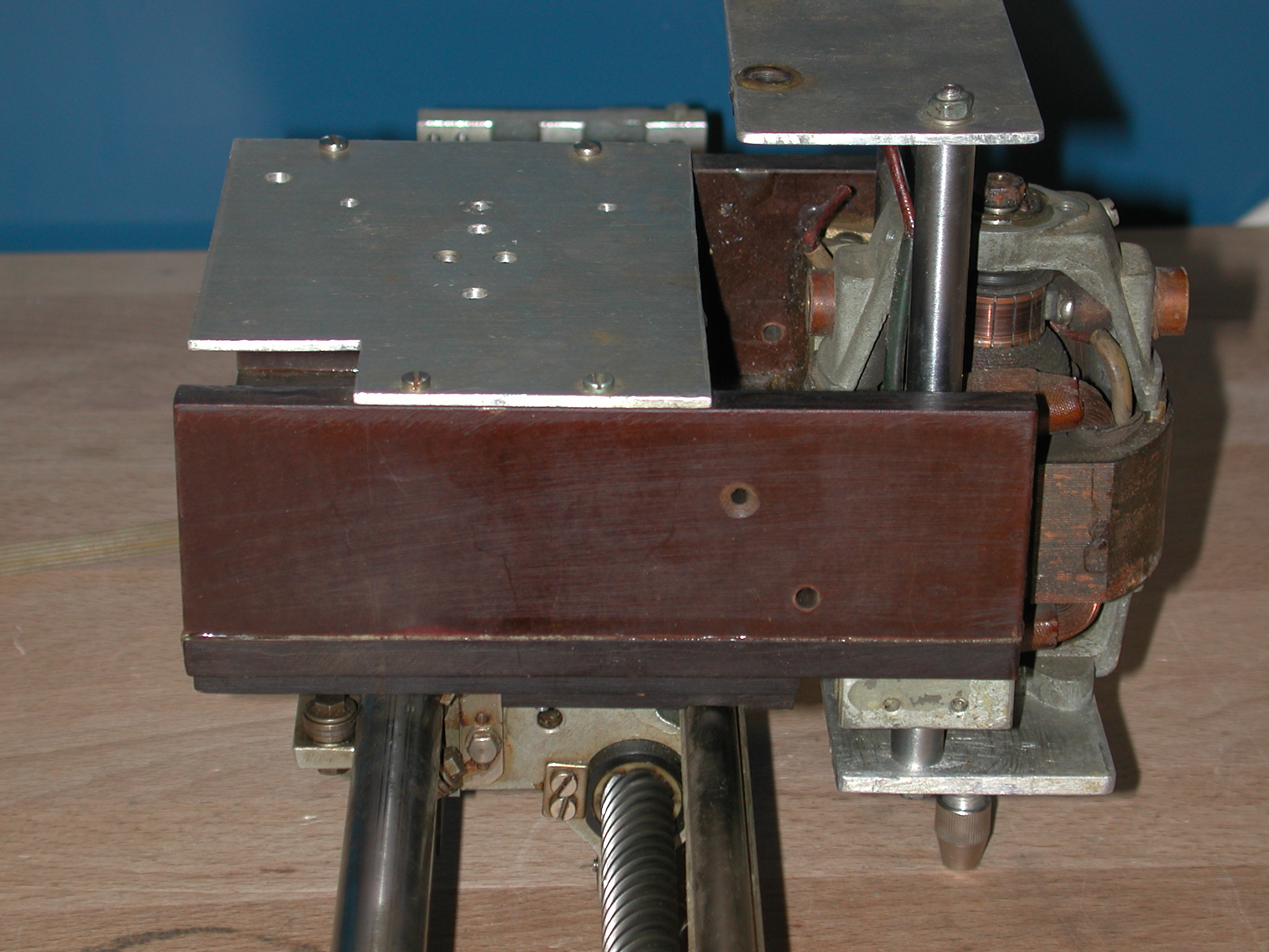

moin moin,
habe mal im Keller gekram und noch Teile meines BohrPlotters aus 1989
gefunden.
Das Teil ist nur mit Feile, Säge und Bohrmaschine gebaut worden,
Grundlage war ein alter Robotron-Seriendrucker.
Der Motor stammt aus einem Staubsauger und hat "nur" 14000U/min.
Kostenpunkt für die ganze Einheit ging gegen Null.
Mal so als Anregung.

Eingach Gail!!
der Staubsaugermotor hätte auch genügend Kraft für unsere
Bierbrauanlage! .-)

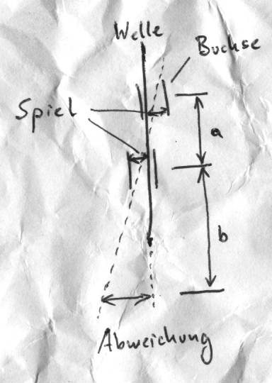

von Simon (simonberlin)
@michael
Naja, man hat auf den Lagern der Z-Achse schon Kräfte in radialer
Richtung, durch die Hebelwirkung weil das Werkzeug meist axial versetzt
ist.
Ob die Gleitlager geeignet sind kommt auf das Spiel an das sie haben. Da
das Spiel mit der Entfernung vom Lager grösser wird, sollte man vorher
rechnen, ob die Abweichung an der Werkzeugaufnahme oder der (vermuteten)
Werkzeugspitze noch tolerierbar ist.
(siehe Zeichnung)
Je grösser das Spiel und der Abstand zum Werkzeug (b), desto grösser die
Abweichung. Je grösser der Abstand der Lager zueinander (a), desto
geringer die Abweichung. Es geht dabei eigentlich um den Winkel in dem
die Achsen zueinander schlimmstenfalls stehen, je kleiner desto besser.
Dies soll nur die wichtigsten Einflüsse erfassen und erhebt keinen
Anspruch auf uneingeschränkte Gültigkeit! Es sollte aber für die meisten
CNC-Mechaniken eine ausreichend gute Näherung darstellen.
Wenn man nicht gern rechnet sondern lieber bastelt kann man's bei dem
Preis natürlich auch einfach ausprobieren. Solange der Z-Schlitten mit
3-4 Gleitlagern nicht auf den Achsen klappert sollte es für eine
einfache CNC reichen.
Ich hab schon gesehen dass Führungen aus alten Druckern verwendet
wurden, das ist auch nichts anderes als geschliffene Achsen mit
Gleitlagerbuchsen.

Nachdem es Gleitlager heißt denke ich nicht das die viel spiel haben
werden.
Wenn dann sollte man eh 4 solcher Lager verwenden.
Rechnen ist so ne sache wenn man keine exakten Maßangaben hat :-)
Da isses mehr ein Ratespiel g
Ich werd mir nächsten Monat mal welche bestellen und schauen wie das
wird
Es ist einfach die Frage ob das geringe spiel für Platinen schon zu groß
wird.
Die Härte des Materials wirkt sich da ja auch noch aus denn je härter
das zu fräsende Material desto geringer darf die Abweichung sein.
Aber beim fräsen von platinen fällt ein zehntel nicht wircklich so ins
gewicht.

Stimmt, wenn man keine Maße zu den Lagern bekommt ist natürlich Rechnen
so eine Sache.
Und gestern Nacht hat scheinbar das mit der Zeichnung auch nicht
geklappt, also hab ich sie noch mal gerausgekramt. Es müsste
korrekterweise in der Zeichung auch Achse heissen, aber das interessiert

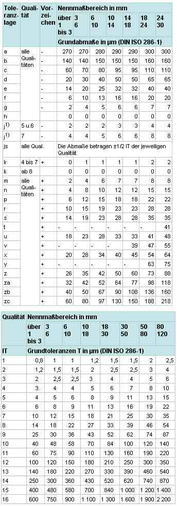

Nachtrag zu Passungen:
Wie schon gesagt wurde geben die Passungen nicht den Durchmesser sondern
nur die Genauigkeit an, mit der der gedachte, ideale Durchmesser
einzuhalten ist.
Der Buchstabe (z.B. H aus H7):
gibt relativ zum Durchmesser das sog. Grundabmaß, die Differenz zum
kleinsten zulässigen Maß, an. Der Wert ist meistens in µm angegeben und
kann positiv oder negativ sein. Dafür gibt es  Tabellen in der die
Wellendurchmesser und Grundtoleranzgrade mit den dazugehörigen Werten
abzulesen sind.
Großbuchstaben bedeuten Bohrungen, Kleinbuchstaben bedeuten Wellen.
Dabei ist H bzw. h die "Mitte" und bedeutet exakt ab dem angegebenen
Durchmesser.
Die Zahl (z.B 7 aus H7)
gibt den Toleranzgrad der Bohrung/Welle an und ist der Wert der auf das
errechnete Mindestmaß addiert wird um das größte zulässige Maß zu
erhalten. Auch internationaler Grundtoleranzgrad IT genannt.
Das Bild ist ein kleiner Teil (bis 30mm) der Tabellen aus der DIN für
Passungen (DIN 286).

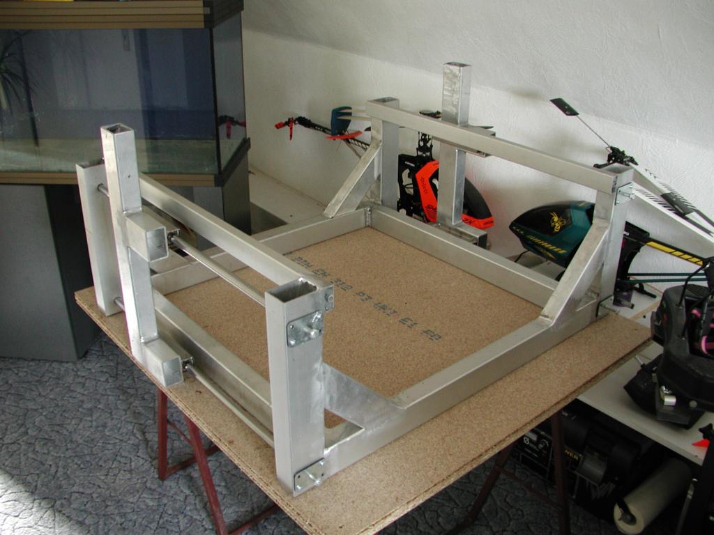

Hi
Meine Lösung zu der "Lagerung".
Bild 1:
von Torsten (Gast)
Hmmm - irgendwie klappt das mit den Bildern nich ....
2. Versuch
von Torsten (Gast)
Bild 2:
von fieser, klugscheissender Rahul (Gast)
Schicker Teppich...
Wenn man die Möglichkeit hat Alu zu schweissen, konnen wirklich schon
Sachen dabei heraus...

von Torsten (Gast)
Hi
Das Schweißen lassen hat mich weniger als 100,-€ gekostet.
Das Alu ist vom Schrottplatz.
Gekostet hat es weniger als 30,0-€ - KOMPLETT.
Die Wellen und Kugelumlauflager habe ich geschenkt bekommen.
Die Steuerung ist/wird die Entwicklung eines Mitgliedes
eines anderen Forums.
Schrittmotorkarten und I/O sind soweit fertig - fehlt noch die
Endstufe bzw. um sie fertig zu stellen, der Ringkerntrafo.
Man sieht - es muß nicht alles teuer sein (nun ja - die geschenkten
Singe mal außenvor). Man braucht nur vieeeeeeel Zeit.
Nette Grüße
Torsten

von Michael I. (iller101)
@Thorsten
sieht ja richtig stabil aus was du da baust :-)
So kugelumlauflager möcht ich auch geschenkt bekommen :-)

von Sören (Gast)
@Torsten
Ich kann auf den Bildern nicht erkennen, wie du das Lager aufgebaut
hast. Führst du die Achse einfach durch ein Loch im Rahmen? Wofür dann
die hervorstehende Schraube? Und wie werden die axialen Kräfte
aufgefangen?
