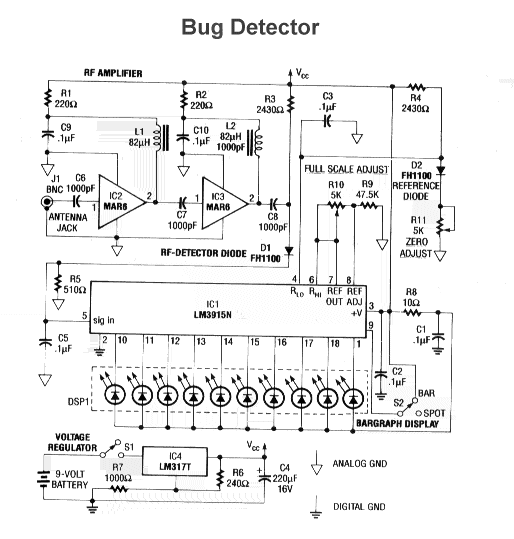

von Christoph Kessler (db1uq) (Gast)
Beitrag "Re: LED ohne Batterie?"
da habe ich mal das Schaltbild und ein Foto von meinem Exemplar des
HF-Sniffers abgelegt
hier noch Webseite und Datenblatt zum verwendeten HF-Detektor MAX4000:
http://www.maxim-ic.com/quick_view2.cfm/qv_pk/3264
http://datasheets.maxim-ic.com/en/ds/MAX4000-MAX4002.pdf
