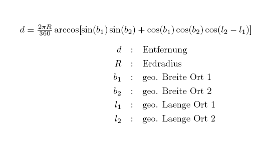

Im Anhang die Formel, die ich vor Jahren mal benutzt habe. Bei den
Koordinaten ist zu beachten, dass diese jeweils negativ eingesetzt
werden müssen, wenn es sich um südliche oder westliche Koordinaten
handelt.

von hackklotz (Gast)
Hier sieht man, dass diese Formel im Nahbereich ungeeignet ist, was man
am letzten Cosiunusterm sieht. Bei sehr nahen Koordinaten geht die
Differenz gegen Null und somit der Cosinus gegen 1. Naja und die ganze
Klammer geht dann auch gegen 1, somit erhält man als Entfernung 111m :)

Meine Rechnung sieht so aus:
Gegeben sind N49 59,952  E9 09,456 und N49 59,954  E9 09,544.
Delta LAT betraegt also 0.002 Min. und Delta LON betraegt 0.088 Min.
1 Min LAT @ 49 Grad + 59.9 Min = 1853.81 m
1 Min LON @ 49 Grad + 59.9 Min = 1194.92 m
Beides auf der Basis Erdumfang durch die Pole = 40007.863 km
und 1 naut. Meile = 1852 Meter.
Delta LAT ergibt dann 3.70 m und Delta LON ergibt 105.15 m
Bei dermassen geringen Abstaenden kann man das nach Pythagoras rechnen.
Das ist dann eine Luftlinienentfernung von 105.21 m.
Kommastellen sind natuerlich unsinnig wenn man nicht gerade ein
Vermessungs-GPS-System benutzt.
