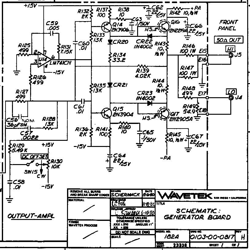

von Christoph Kessler (db1uq) (Gast)
Hier ein Beispiel aus dem PDF zu einem Wavetek-Funktionsgenerator,
älteres Modell. Eine klassische Gegentaktendstufe mit den guten alten
Schalttransistoren 2N2219/2N2905  und 741 OP. Noch nicht ganz das
gesuchte, aber für Schaltbeispiele finden sich noch weitere Handbücher
im Web.
von Stefan G. (steg13)
Die meisten sind für den NF Bereich. Spezial IC´s sind kaum zu
beschaffen.
Im Datenblatt CA3140 habe ich was gefunden (Figure 14) werde ich testen.
