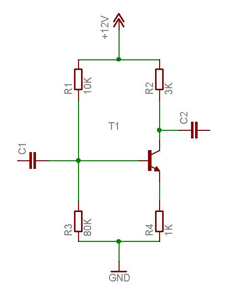

von tofischer (Gast)
ich habe eine Transistorschaltung vor mir liegen, aus der wir den
Basisstrom, den Kollektorstrom und die Spannung Uce berechnen sollen.
Nur komme ich nicht auf die Lösung die wir bekommen haben. Die
Stromverstärkung der Schaltung beträgt 100.
Die Lösung lautet: IB = 51µA Ic = 1,07mA Uce = 0,2V

Hier die Schaltung für Leute, die keine Breitbandverbindung haben.
von Michael U. (Gast)
würde mich auch interessieren...
Bei Ic = 1,07mA * 3k (R2) = 3,21V Spannungsabfall am
Kollektorwiderstand.
Da ja Uce = 0,2V sein soll ist also Ue = 12V - (3,21V + 0,2V) = 8,59V.
Da ja Ie = Ic + Ib ist, also 1,07mA + 0,051mA = 1,121 mA müßte aber dann
Ue = 1,121mA * 1k = 1,121V sein.
Muß es wohl eine Gesetzesänderung gegeben haben seit Herrn Omhs Zeiten
oder ich verstehe da was an dieser Aufgabe nicht. :)
Gruß aus Berlin
Michael
von Aufreger deluxe (Gast)
Wurde ein Wert für Ube vorgegeben?
Für Ube benutzen wir 0,65V.
Ich bin der Meinung, dass die Lösung so nicht stimmen kann.
Das Problem ist, dass der Transistor in der geposteten Schaltung
aufgrund seiner externen Beschaltung nicht im vorwärts aktiven Bereich
arbeitet, sondern im rückwärts aktiven Bereich. In diesem Fall drehen
sich nämlich quasi Kollektor und Emitter in der Schaltung um.
Um diese Schaltung zu berechnen, braucht man eigentlich den
Stromverstärkungsfaktor (Br) für den rückwärts aktiven Bereich, der i.
d. R. kleiner als 10 ist.
Ich habe die Schaltung mal mit einem 2N2222 berechnet, für den Br=3 gilt
und mit SwitcherCAD verifiziert. Das passt sehr gut.

von Kunz von Kaufungen (Gast)
Da der Transistor, wegen der hohen Basisspannung(R1,R2), in die
Sättigung getrieben wird, ist ein linearer Betrieb, wie hier für einen
AC-Verstärker gefordert, nicht möglich.
So aus dem Bauch raus würde ich sagen, R1 und R2 sind zu tauschen, dann
klappst auch mit dem linearen Betrieb.
Mist! Das muss R1 und R3 heissen. Ist ja der Basisspanungsteiler der
meiner Meinung nach falsch dimensioniert ist.
Das die Simulation nichts gebracht hat glaube ich dir nicht!
Es muss zumindest erkennbar sein, dass der Transistor in die Sättigung
steuert, und das der Basisstrom in die Übersteuerung arbeitet.
B = Ic/Ib = 1,07mA/0,051mA = 20,98
Aufgabenstellung und Lösung passen auch hier nicht zusammen.
Vertausche mal R1 und R3 in Multisim.
