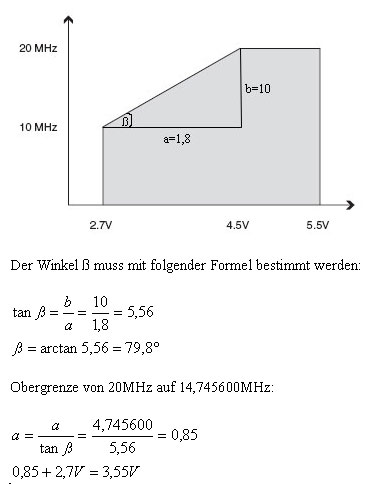

ich möchte die genaue Versorgungsspannung berechnen, die der Atmega88
bei einer Taktfrequenz von 14,745600MHz benötigt.
Im Datenblatt auf Seit 305(Figure 27-3) gibt es ja das nette Diagramm,
welches ja Auskunft über die Spannung in Abhängigkeit von der
Taktfrequenz gibt. Jedoch ist es ziemlich ungenau, wenn es auf ein paar
zehntel Volt ankommt.
Über einen Dreisatz, Mittelwertbildung oder ähnlichem kann die genaue
Spannung dort nicht berechnet werden, da die Spannung nicht linear
ansteigt.
Habe nun versucht, über ein rechtwinkliges Dreieck den Wert zu
berechnen. Die Berechnung befindet sich im Anhang.
Könnte das so stimmen?

Ich verstehe nicht ganz was das mit dem Winkel soll, die Steigung einer
linearen Funktion ist doch nix anderes. Die Hypotenuse deines Dreieicks
ist doch linear (zumindest in dem Intervall). Ich sehe da keinen
Unterschied, wenn du zB eine Tangente durch die beiden Punkte gelegt
hättest die am Anfang und am Ende deiner Hyptonenuse liegen. Das sollte
zu genau dem gleichen Ergebnis führen. (den Offset so beibehalten)
Oder seh ich mal wieder etwas nicht?
Gruß Philipp

von Karl heinz B. (kbucheg)
Das versteh ich allerdings auch nicht.
In der gezeigten Darstellung ist doch im Dreiecksbereich:
    dx
    --  = const
    dy
(Das nennt man den 'Strahlensatz')
Also: (y runtergeschoben, sodass das Dreieck auf der X
       Achse anliegt)
  1.8     x
  10      4.7456
         1.8 * 4.7456
oder x = ------------ = 0.8542
0.8542 + 2.7 = 3.55
> Und dann, schätzen und darauf verlassen dass es gut geht.
Da sind sowieso noch Fertigungstoleranzen drinnnen. Dein
Quarz hat nicht exakt die aufgedruckte Frequenz, etc.
Man kann alles übertreiben.
von Björn (Gast)
Nein, du siehst das schon Richtig. Linear war auch von meiner Seite
etwas falsch ausgefrückt.
Das Verhältnis von 2,7Volt zu 10MHz und das Verhältnis von 4,5Volt zu 20
MHz sind nicht gleich. Das heißt also ich kann nicht einfach sagen, ich
bilde bei 15MHZ einfach den Mittelwert der beiden und das passt.
Das kommt nicht hin. Aber wie kann ich genau berechnen welche Spannung
ich bei 15MHZ anlegen muss?

von Philipp C. (ba4_philipp)
Na wenn du das so machst, dann musst du es auch wieder so rechnen wie
mit deinem Dreieck und dann kommt es schon hin. Also wieder dein
Ursprung auf 0/0 legen.
2,7V-2,7V und 10MHz-10MHz und der nächste Punkt sind dann 4,5V-2,7V und
20MHz-10MHz
Dann hast du wieder df von 10MHz und dU von 1,8V. Wenn du nun auf deine
10MHz 5 raufpackst bis du genau in der mitte von 10 und 20 MHz. Also
1,8V/2 sind 0,9V und so kommst du am Ende auch wider auf deine 3,6V
genau wie mit dem Dreieck.

von Stefan M. (Gast)
Dann schreib eben: "Bei 5V und einer Taktfrequenz garantiert der
Hersteller Atmel für den Baustein xxxx die korrekte Funktion.".
Aus dem Diagramm kannst Du nicht die korrekte Spannung ablesen, sondern
die minimale Spannung, bei der der Baustein mit einer bestimmten
Taktfrequenz noch arbeitet. Mit 5V bist Du, wie Thorsten schon sagte,
auf der sicheren Seite.
mfg, Stefan.
