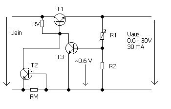

eine aufgabe, die ich lösen soll:
es ist ein längsregler zu dimensionieren (siehe bild im anhang).
doch ich habe keinen blassen schimmer, wie ich RV, R1 und R2 berechnen
soll.
RM konnte ich:
bei I = 30 mA sollen über RM 0.6V abfallen, damit T2 leitet. -> RM =
0.6V/30mA = ca. 20 Ohm.
nun wollte ich R1 und R2 berechnen. Da über R2 nur 0.6 V abfallen,
dachte ich mir: R2 ist niederohmig -> setzen wir den mal auf 100 Ohm.
dannn fallen über R1 höchstens 29.4 V ab und wir können R1 aus spannung
und strom berechnen (wenn wir den basisstrom von T3 einmal weglassen).
dann habe ich noch eine formel gefunden für RV. doch etwas scheint nicht
zu stimmen. nach einem aufbau des geräts funktioniert es zwar, aber bei
belastung bricht die spannung ziemlich stark zusammen. als transistoren
verwendete ich BC547, aber die sind nach kurzer zeit in rauch
aufgegangen ;)
kann mir jemand einmal erklären, wie ich diese widerstände berechnen
kann? und welche transistoren ich am besten verwende?
ich würde mich sehr über eure hilfe freuen!

T1: 2N3055
T2,T3: egal, BC547, BC337, ...

Der 2N3055 ist schon etwas Überdimensioniert, mit dem hab ich als Kind
immer experimentiert, weil an normalen Netzteil unkaputtbar ;)
Aber nachdem dort die ganze Leistung Verbraten wird, muss da schon was
etwas größeres her
(30V differenz, 30mA sind immerhin auch fast ein Watt, TO-92 Gehäuse
gehen da normalerweise nicht mehr)
Rm ist für die Strombegrenzung, bei 30mA sollten da (wie du oben schon
geschrieben hast) etwa 0.6 V abfallen. also 0.6V/30mA=20Ohm.
Rv hängt von der Stromverstärkung von T1 ab
R1/R2 hängen von T3 ab.
/Ernst

angenommen, ich nehme als T1 den 2N3055, der rest sind alles BC547.
wie berechne ich dann die widerstände?
oder andersherum gesagt: wenn ich die stromverstärkung meiner
transistoren kenne, was kann ich dann ausrechnen?
