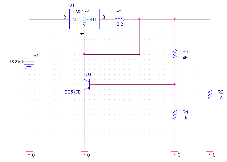

für das laden des S25 im Auto möchte ich die Schaltung im Anhang
verwenden. R2 soll dabei das S25 sein.
Der Strom soll auf ca. 150mA begrenzt werden und die Spannung auf max.
8V. Allerdings kann ich momentan die 150mA nicht ganz bis an die 8V ran
ausnutzen, weil der Transistor ein wenig vorher schon leitend wird, lege
ich den Spannungsteiler anders aus, so wird bei sehr geringer
Stromaufnahme (sehr großer R2) die Spannung zu hoch.
Hat jmd noch ein paar Verbesserungsvorschläge?
Vielen Dank schonmal
Gruß Philipp
von Marko B. (glagnar)
Verbesserungsvorschlag hab ich keinen, dafür aber eine Schaltung die
funktioniert. ;-)

  R1 = Vout/1.25-1*240
  R2 = 0.6/Iout

von Philipp C. (ba4_philipp)
Ich kann bei mir die Massen leider nicht trennen, da sind auch noch
Datenleitungen usw dran.
Wird meine Schaltung denn in der Realität nicht funktionieren? Ich habe
eben auch mal die andere Schaltung simuliert und sie verhält sich sehr
ähnlich.
Was ja zu erwarten war, der einzige Unterschied ist doch, dass der Strom
durch den Transistor begrenzt wird und nicht die Spannung wie bei mir.
Oder gibt es einen Grundlegenden Denkfehler?
Dank dir schonmal
Gruß Philipp
von Mehmet K. (mkmk)
Ich glaube aber schon, dass der Verschlag von Marko eine Strombegrenzung
darstellt. Der Strom fliesst ja über R2 nach GND. Und wenn's zuviel ist,
was da fliesst, öffnet der Transistor.
MfG
von Peter D. (peda)
Jau, jetzt sehe ich es auch.
Die Last hängt nicht an Masse, dann gehts.
Also vergeßt das obige von mir (habs gelöscht).
Peter
von Peter D. (peda)
@Philipp,
schau Dir mal den L200 an, der kann beides und die Last hängt an Masse:
http://us.st.com/stonline/products/literature/ds/1318/l200.htm
Peter
