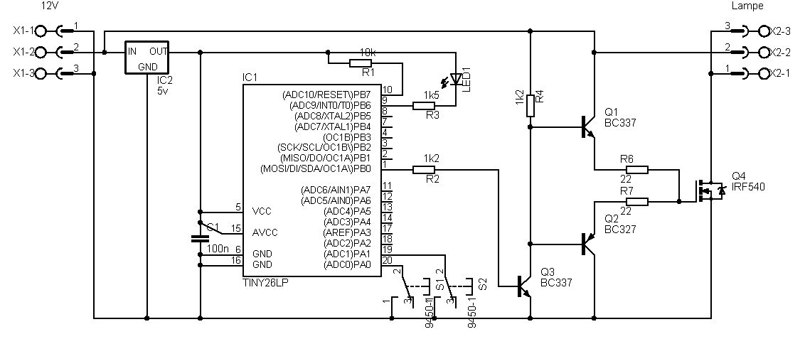

hier ein Anfängerprojekt:
über 2 Tasten kann die Helligkeit einer 12V Glühbirne gesteuert werden.

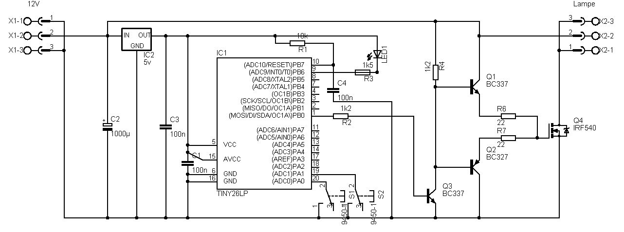

von Benedikt K. (benedikt)
Nun mal zur Hardware: In der Schaltung fehlt ein Pufferelko für die 12V.
Einige 100 bis 1000uF mit nicht allzuhohem ESR sollten es schon sein.
Sowas ist bei PWM Pflicht. Ebenso der 100nF vor und hinter dem 5V Stabi
(bzw. ein Elko davor).
Ebenso sollte an den Reset Pin ein kleiner Kondensator gegen Masse.
Der Mosfet Treiber dagegen ist vorbildlich.
von Stefan G. (steg13)
Danke euch.
Alles richtig und auch wichtig was ihr sagt.
Ich habe ja erst vor ein paar Wochen mir C angefangen.
Vorher habe ich einiges in Ass. geschreiben.
Das PWM war mein 2. Projekt, gleich nach einer blinkenden LED.
Ich wollte es anderen Anfängern zur Verfügung stellen, damit die weiter
dran rumbasteln. Man ist ja manchmal froh wenn erst mal was
funktioniert, das man dann anpassen kann.
Die SW hat noch einige Nachteile. z.B wenn ich eine höhere Taktrate
nehme, geht die Tastenabfrage zu schnell.
Ihr könnt ja gerne hier mal ein paar Codeauschnitte reinstellen, wie man
es besser machen kann. Dann kann jeder an dem Projekt lernen, weil es ja
recht überschaubar ist und trotzdem PWM und Timerinter. benutzt.
Ausserdem hielt ich es für wichtig, mal eine funktionierende
MOSFET-Ansteuerung hier zu verewigen.
Ich hänge hier gerade mal noch die Eagle-Datei dran.
Mit ISP-Stecker
