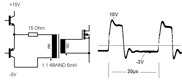

von Stefan G. (steg13)
Danke für die Infos.
Die AppNotes habe ich mir angesehen (nur die Motorola war nicht da).
Einiges habe ich getestet.
Ein besseres Ergebnis als die Schaltung im Anhang konnte ich leider
nicht erreichen.
Die Schwingungen waren weg als ich den 15 Ohm widerstand eingefügt habe.
Vermutlich war ich vorher in der Sättigung.
Mich würde interessieren wie man so einen Übertrager dimensioniert, hab
leider gar nix dazu gefunden.

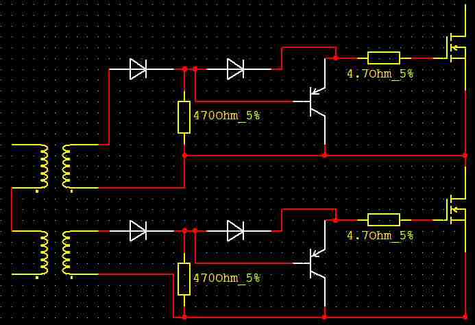

von Arno H. (Gast)
die AN913 von Motorola -jetzt OnSemi- findest du hier:
http://www.datasheetarchive.com/search.php?q=AN913&sType=part&ExactDS=Starts
Du kannst den FET nicht so ohne weiteres an den Übertrager anschliessen.
Eine sekundäre Ansteuerschaltung habe ich mal angehängt, stammt von
diyaudio.com, das Prinzip ist aus einer alten Siemenspublikation, müsste
ich erst suchen.
Arno
von Arno H. (Gast)
Anhang war nach der Vorschau wohl im Nirvana.
Neues Spiel, Neues Glück.
Arno

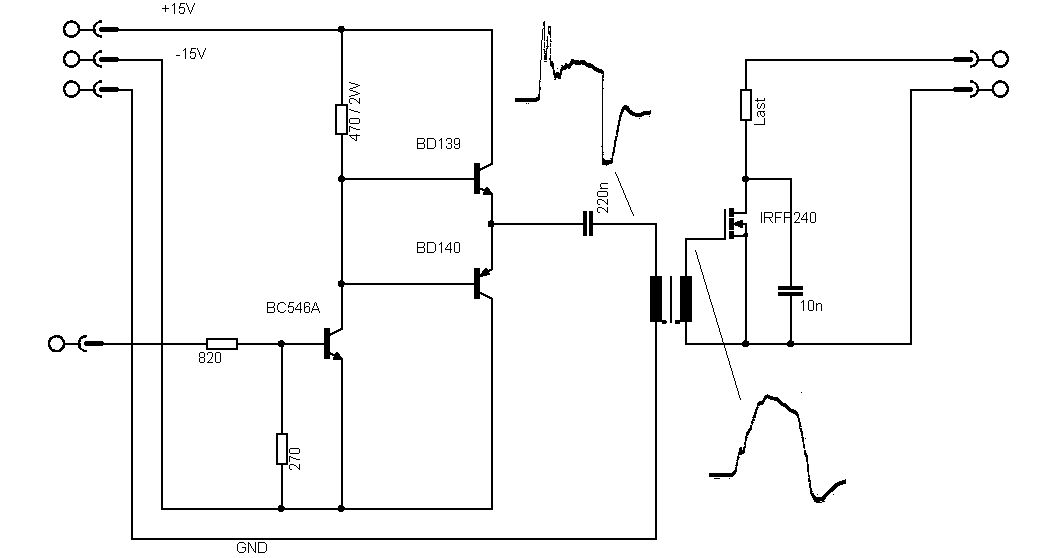

@Wolfgang
was ist ein 4049?
@Arno
den Treiber habe ich aufgebaut, geht aber auch nicht besser, als die
simple Schaltung
Als Anlage, mein bestes Ergebnis bisher.
Die Anstiegs und Abfallzeiten nach dem Übertragen betragen noch ca.2µs.
Ist mir noch zu langsam. Geht das mit Trafos überhaupt besser?
den starken Treiber primär habe ich gebraucht um verschieden Übertrager
aus meiner Kiste zu testen. Manche haben eine etwas kleine Impedanz.
Ich wollte sichergehen dass die Ansteuerung primär nicht zusammenbricht.
Ausserdem möchte ich mein Gate auch mit negativer Spannung ansteuern.
Sekundär habe ich alles mögliche aus den AN versucht. Funktioniert zwar
alles, aber eine bessere Flankesteilheit konnte ich durch keine
Schaltung erreichen.
Ich glaube dass es am Übertrager liegt. Schließlich geben die keine
Wickeldaten an und ich konnte auch nirgends Infos finden wie man sowas
berechnet.
